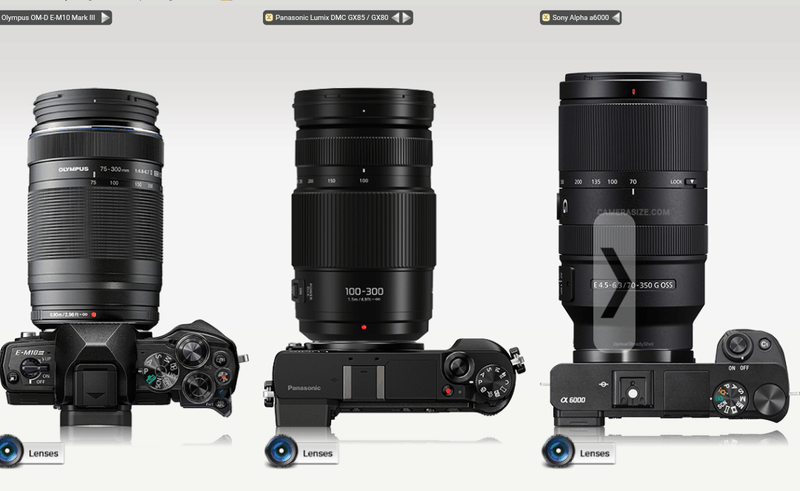

Over de mft lenzen:
Niet de 45-200mm nemen, dan is de plastic fantastic olympus 40-150mm R beter (voor 60 euro kun je hem vinden op black friday/ of in bulk).
Heb zelf de olympus 75-300mm II gehad ('soft' op het lange eind, mits dus vol in de frame). Het is oude lens, de autofocus is zeker niet de snelste. Een betere optie is de panasonic 100-300mm II (ongeveer dezelfde optics), maar voordeel van de panasonic II versie is dat de autofocus motor is vernieuwd, snellere autofocus.
De goedkoopste mft body die een beetje werkt met de 100-300 II is de gx80 (optioneel past hier de gx9 grip op).
Voor portretten had ik gekeken naar de sigma 30mm f1.4 (body) of de 56mm f1.4 (headshot), dus niet met een kitlens.
(Sony aps-c lijn zou ook kunnen, met de nieuwe sony 70-350mmm, dus lange eind 525mm eq)
Kijk hier eens tussen (occassions, maar wél getest):
https://www.foto-occasions.nl/olympus/
Size comparison: https://j.mp/3q1NUXs
Afbeeldingslocatie: https://tweakers.net/i/HA6xPLp_XckbZCDR2cq0veiPz0M=/800x/filters:strip_exif()/f/image/l7SRIj5mOslLDZHlbsTjVxRf.png?f=fotoalbum_large
E-m10 III vs GX80 vs A6000
[ Voor 18% gewijzigd door Jackie Moon op 08-01-2021 14:33 ]
