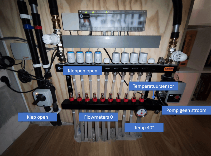

Er lijkt zich een probleem voor te doen met onze vloerverwarming.
De situatie is als volgt:
Afbeeldingslocatie: https://tweakers.net/i/wsF2gMHe_In3G6jgDiNoUA1hVoE=/800x/filters:strip_exif()/f/image/piO3GjlHVSVKlZsN3quoatNe.png?f=fotoalbum_large
1. Er is vraag naar warmte vanuit de thermostaat (woonkamer)
2. De hoofdklep staat open, en de individuele kleppen voor de woonkamer staan open (blauw)
3. De pomp blijft uit (LED uit, geen stroom)
4. Flow blijft 0
Nu zit er tussen de hoofdunit en de pomp een sensor op de zwarte balk. Dit lijkt een temperatuursensor. Als ik deze even tegen een koude metalen balk aanhou springt de pomp aan.
Zodra dit gebeurt is de doorstroom ook te zien op de flowmeters, en koelt de balk waar de temperatuursensor normaliter op zit ook direct af door het stromende water. De woonruimte warmt op.
Nu zit het systeem weer in dezelfde fout. Zonder waterstroom koelt de balk met de temperatuursensor niet af, en zorgt dit ervoor dat de pomp geen stroom krijgt.
Hoe hoort deze sensor zich te gedragen? Wat gaat hier mis?
Bedankt voor jullie inzicht!

Dat is de overtemperatuurbeveiliging van de pomp, lijkt iets te snel in te grijpen.
De witte thermostaatknop rechtsboven dient om de temperatuur te begrenzen, zet die eens op 30° en zie of de pomp dan wel wil lopen.

Bedankt voor het meedenken. Ik heb de overtemperatuurbeveiliging er even af gehaald (en weer terug gemonteerd) om hem weer draaiend te krijgen. De thermostaat staat nu een aantal dagen op ~35° en hij draait tot nu toe zonder problemen.
Dan blijft de grote vraag - is de sensor van de beveiliging kapot zodat deze afslaat bij 40° in plaats van 50°, of is de thermostaatknop kapot zodat er warmer water doorheen stroomt dan staat aangegeven?

Waarop stond die thermostaat? Als die te hoog stond, en je kleppen staan dicht, terwijl de CV water van 65°C aanvoert, dan kan het wel warm worden op dat plekje.

Die stond voorheen op 40°C, en dat gaf de druk/temp meter ook aan:
