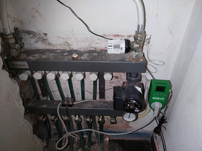

ThinkPadd schreef op maandag 4 januari 2021 @ 16:28:
Als je de pomp van de vloerverwarming uitschakelt zal het water via de retour weer terugstromen naar de ketel als het een mengverdeler is. Gaat je alleen maar meer gas kosten verwacht ik.
En met de thermostaatkraan? Afbeeldingslocatie: https://tweakers.net/i/NhwrCAbgbBcMuuRbwbXXmolcpng=/800x/filters:strip_icc():strip_exif()/f/image/Q9mCGoS6sCz4QpmqNyea6FmY.jpg?f=fotoalbum_large
Dit is m trouwens.
Oost west, 127.0.0.1 best!
  • ThinkPad
  • Laatst online: 22:07
De thermostaatkraan meet pas na de pomp (via die spiraalvormige capillairbuis), waar het water niet zal komen. Thermostaatknop blijft dus open staan en het water stroomt via de bovenste balk rechtstreeks terug naar de ketel.
