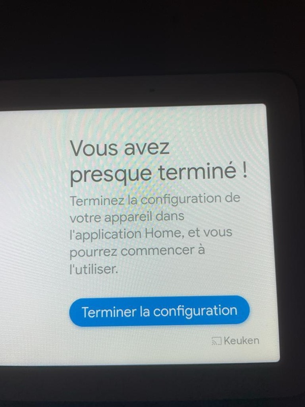

Hallo,
Ik heb sinds gisteren mijn 2e google nest hub, werkt prima zoals de 1e alleen het display blijft in het frans. Ik heb werkelijk geen idee hoe dit aan te passen naar Nederlands.
Via google komt je alleen maar tegen hoe de assistent te veranderen, maar deze werkt goed. Nederlands “verstaat” hij wel gewoon.
Is er iemand die een oplossing heeft om het apparaat zelf in het NL te krijgen?
Bvd
