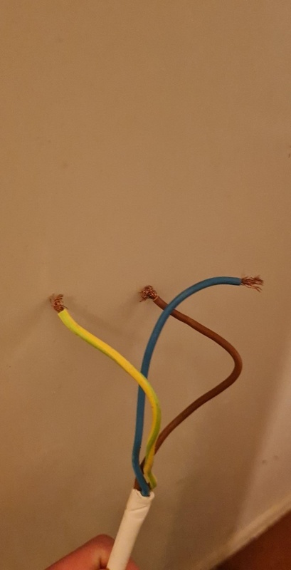

Ik heb een nieuwe (oude) wasmachine gekocht. De stekkerkop is hiervan afgeknipt!
Wat kan ik het beste bestellen om dit zo snel mogelijk en makkelijk op te lossen?
Helaas geen handige harry in huis!
Wasmachine: Meile novotronix W 908
Afbeeldingslocatie: https://tweakers.net/i/POZkjvEYer8-r4gDEXXPSsJPzhA=/x800/filters:strip_icc():strip_exif()/f/image/8lv7mvEPrYnbLBiKKIqy3XBm.jpg?f=fotoalbum_large

Hier moet gewoon een geaarde stekker aan (even aangenomen dat je zelf ook gewoon een stopcontact hebt en geen wasmachineschakelaar). Maar als je zelf deze vraagt stelt weet je vermoedelijk ook niet hoe je veilig een stekker aan een snoer maakt, en dus heb je iemand nodig die dat voor je doet.

Kijk even aan de andere kant van de kabel. Wellicht kun je hier heel eenvoudig een nieuw apparaatsnoer aan schroeven. Dan hoef je niet in een stekker te knutselen.

Toestel met vocht, minstens deze dus dacht ik (IP44) :
https://www.allekabels.nl...uko-apparaat-stekker.html
De geel-groene draad moet aan de randaarde komen

Gebruik adereindhulzen, deze missen in het filmpje maar zijn voor een wasmachine zeker meer dan aan te raden. Uit de foto blijkt ook een eerdere aansluiting zonder, zie wat dit met flexibele koper doet. Zeker niet aan te raden dit zelf ook zo te doen, dus
1) Nieuw stuk strippen
2) Adereindhulzen persen
3) Aansluiten zoals in het filmpje

Naar een toolstation geweest en de wasmachine werkt perfect! bedankt voor de hulp mensen!

Stap 0); oude meuk afknippen
Stap 3) niet aansluiten als in het filmpje maar de groengele iets langer houden zodat als de trekontlasting faalt de groengele nooit als eerste strak komt te staan.
Verwijderd schreef op dinsdag 5 januari 2021 @ 10:24:
Nieuw aansluitsnoer gekocht? Of enkel nieuwe stekker? Nog hulzen er op gedaan?
