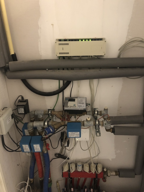

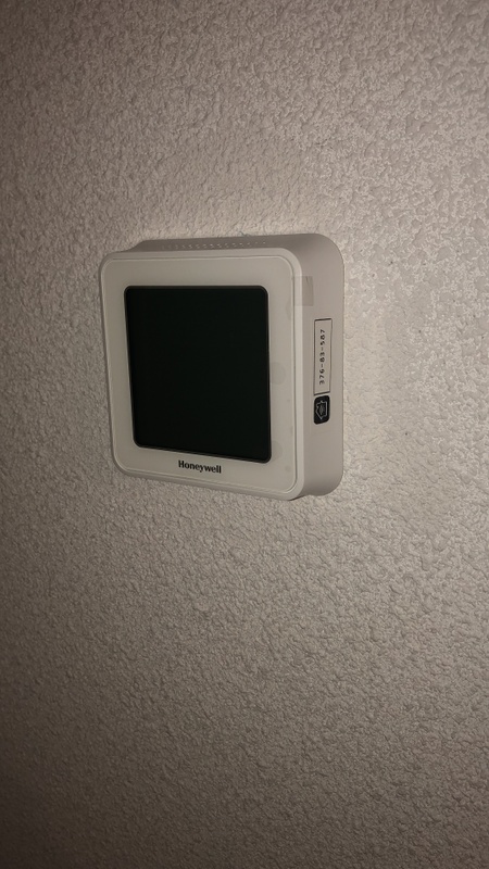

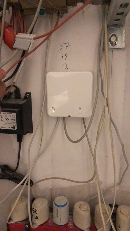

Hi allemaal,
Ik heb mijn oude thermostaat vervangen voor een Honeywell T6 smart thermostaat. Mijn huis is voorzien van vloerverwarming, warmte terugwininstallatie en warmtepomp. Warm water komt vanuit de elektrische boiler (geen CV ketel). Thermometer lijkt goed aangesloten, echter werkt het niet naar behoren. Als ik de thermometer op 21 graden zet, wordt het na 1-2 uur 24 graden en het loopt alleen maar op. Middels de thermostaat krijg ik de temperaturen niet onder controle. Ik doe handmatig (volgens mij de radiatoren) aan en uit zetten. Als het te warm in huis wordt, zet ik het uit en weer aan als het kouder wordt. Een monteur is langs geweest en diegene gaf aan dat hij het systeem lastig vond en kwam er maar niet uit. Zo’n smart thermometer aansluiten in een huis met cv ketel is simpel maar in een huis met elektrische boiler werd hem te lastig. Ik voeg een aantal foto’s toe om het verhaal wat duidelijker te maken. Afbeeldingslocatie: https://tweakers.net/i/aZAmE5XEXOVIQNM4dxfOOjX4Kss=/x800/filters:strip_icc():strip_exif()/f/image/BOqxYbOldCIfOL8A3SFGUg7g.jpg?f=fotoalbum_large

Wat zat er eerst als thermostaat?
Wat is dat voor een witte besturingsmodule? Zit het daar aan vast?
Wat is er nu ingesteld in het installateursmenu op de T6?
Hoe lang heb je hem al?

Volgens mij heb je een uitgebreide zoneregeling. Wat dus kan zijn dat er in andere zones ook warmtevraag is en dat je nieuwe thermostaat niet juist doorgeeft aan je zoneregeling dat een klep van je woonkamer dicht moet.

Voorheen had ik een oude Honeywell Homeexpert digitale bekabelde thermostaat. Die witte besturingsmodule heb ik vastgemaakt aan de muur, die is van de T6. Deze heb ik nu ruim een maand en ben nogsteeds aan het uitzoeken wat er beter moet

Het klopt dat er een zoneregeling is. De begane grond en 1e verdieping is voorzien van vloerverwarming. Als ik de radiatoren handmatig open of dicht draai, werken deze ook prima, wat voorheen ook goed werkte op de oude thermometer. Het lijkt erop dat de verwarming geen signaal krijgt vanuit de nieuwe thermometer om kouder of warmer te worden.
Ik heb meerdere instructies gelezen en filmpjes bekeken wat betreft de bekabeling van de T6. Als het goed is klopt het ook zoals die er nu uit ziet. Ik zou het echt niet weten waar het dan aan kan liggen. Iemand enig idee?

De HomeExpert sluit je bijna precies hetzelfde aan, daar kan het niet in zitten.
Je moet even documentatie zoeken van de module waar je thermostaat nu aan zit.
En je moet even kijken hoe de T6 is ingesteld. Staat Optimalisatie wel aan?
Anders is het een aan/uit en wellicht te langzaam met vloerverwarming.
