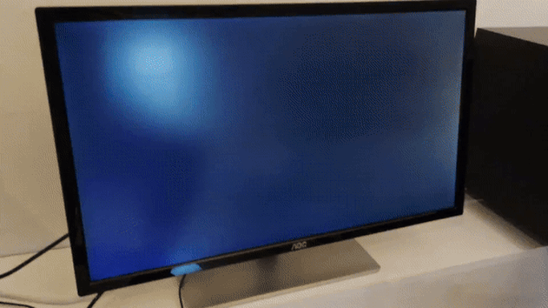

Ik heb een defecte monitor aangeschaft om deze te repareren. Deze gaf eerst helemaal geen beeld en ik heb er weer beeld uitgekregen, maar na 1 dag uit te hebben gestaan lijkt het eerste probleem weer terug te komen.
Het probleem is heel lastig uit te leggen, want het ene moment blijft het beeld gewoon zwart en het andere moment krijg ik een flikkerend beeld met verticale RGB strepen en het andere moment werkt de monitor gewoon normaal. Dit heb ik op onderstaande video's en afbeelding geprogrobeerd vast te leggen.
Video beeldscherm doet niks
Afbeeldingslocatie: https://tweakers.net/i/493FT9W5aPGS65a5YGkqGKlXiZU=/full-fit-in/4000x4000/filters:no_upscale():fill(white):gifsicle():strip_exif()/f/image/CFEU5XeqS4duGvWSsgYXwOeY.gif?f=user_large
Video werkt, maar met verticale strepen
Afbeeldingslocatie: https://tweakers.net/i/7tkbqc0r2W7iVs6T_2Zsau381FI=/full-fit-in/4000x4000/filters:no_upscale():fill(white):gifsicle():strip_exif()/f/image/wrsIx3w2NEGQ6jOrITRpw2pG.gif?f=user_large

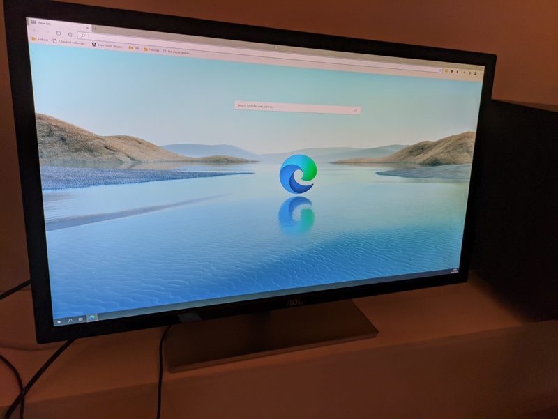

Alles werkt naar behoren
Afbeeldingslocatie: https://tweakers.net/i/FuAMn50ucMtVdU7u32sxqjj3IxA=/800x/filters:strip_icc():strip_exif()/f/image/wHvoD4j0ETnjWM3i8HqqYGx4.jpg?f=fotoalbum_large

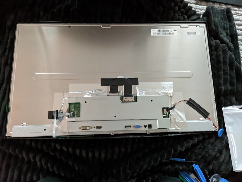

Edit: Heb het nu geprobeerd met alle ingangen, maar het blijft hetzelfde. Wel heb ik een nieuwe bevinding: Als ik de achterkant van het beeldscherm fohn dan gaat het beeldscherm werken.
Edit2: Na nog meer onderzoek heb ik ontdekt dat als ik de fohn op de bovenste FFC-cable doe dan werkt het scherm na ongeveer 5 seconden.
Afbeeldingslocatie: https://tweakers.net/i/BF2bAMZwp0B34Jq1_XLXiSDVAWM=/800x/filters:strip_icc():strip_exif()/f/image/RajghRxsHnYa8L4BvSfGOXat.jpg?f=fotoalbum_large
Ik heb close-up foto's gemaakt van de FFC. Ik kan zo niet iets zien dat kapot is gegaan. Dus het is een gokje dat het de FFC is, maar als ik daar fohn dan werkt het.
