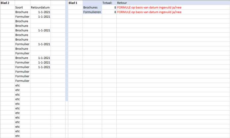

Afbeeldingslocatie: https://tweakers.net/i/w4hPca-1ZXOGhJZq9NhIu6umy7I=/800x/filters:strip_exif()/f/image/hPTN1Kj3Pv2lDxbahgfbEuRr.png?f=fotoalbum_large
Hopelijk toont bovenstaande voorbeeldje wat mijn bedoeling is.
Zichtbaar in I2 en I3 waar ik de formule wil die;
1 beoordeeld of het om een formule of brochure gaat
2 beoordeeld of het veld gevuld is (met een datum) ja of nee
3 Indien voldoet aan 1 en 2 opneemt als aantal retour
Helpt dit hopelijk?

Ik blijf bij mijn originele antwoord:
g0tanks schreef op maandag 4 januari 2021 @ 11:39:
Dan moet je AANTALLEN.ALS gebruik met als eerste criterium dat in kolom A "Formulieren" staat en als tweede criterium dat kolom B niet leeg is.

op basis van je screenshot
=AANTALLEN.ALS(Blad2!$B:$B;$B2;Blad2!$C:$C;"<>"&"")
@g0tanks
ik had die voor selectie niet gezien, dus je had gelijk
[ Voor 32% gewijzigd door xtrme op 04-01-2021 12:43 ]
