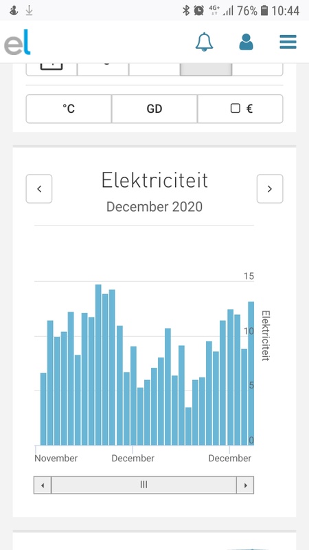

Vergelijken is lastig, onderstaande mijn wp verbruik in december. Tussenwoning van 34 jaar oud, isolatie deels verbeterd. 2 personen. Verwarmem en sww Afbeeldingslocatie: https://tweakers.net/i/N2u5LdwIeOC0jJdAHIPHQXvM2CI=/x800/filters:strip_icc():strip_exif()/f/image/B9jbMgxPhsBBzgRgPn0XRBDV.jpg?f=fotoalbum_large
