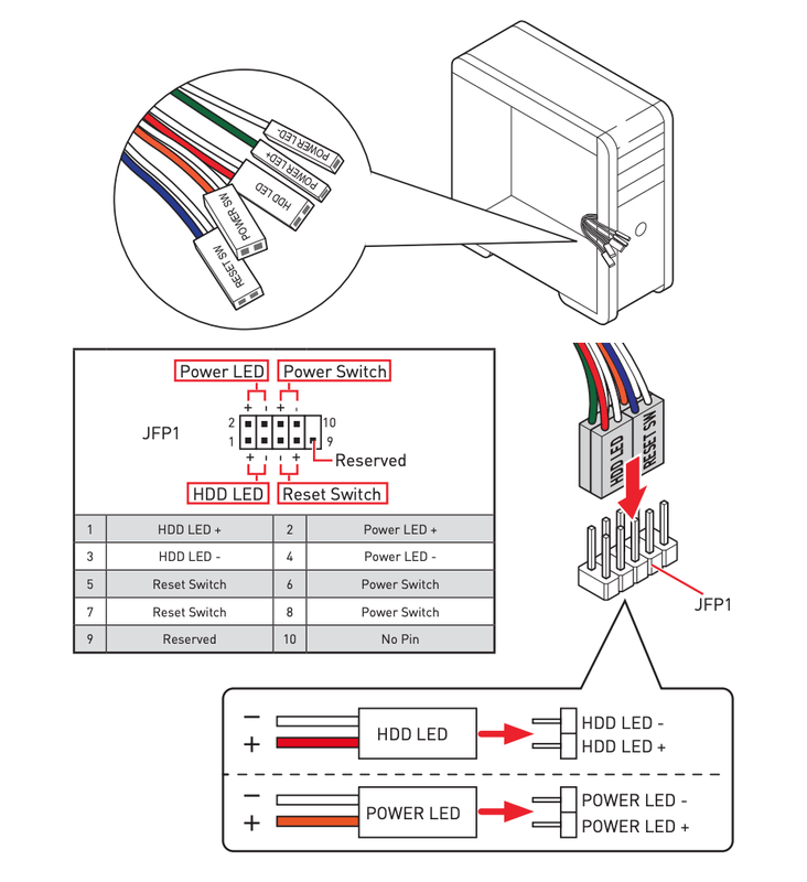

Begrijp ik nou dat je je PC helemaal niet aan krijgt via de power button? Je zegt normaliter werkt de powerbutton echt. Wat bedoel je hiermee heeft de power button het ooit wel gedaan met deze build?
Heb je je front panel power kabels van je kast op de juiste manier geconnect op het moederbord? Is de power button van je kast misschien kapot? Probeer anders de bekende schroevendraaier methode om de pc te starten?
Zoek de pinnen op het moederbord voor de power-on, en dan die 2 even met een schroevendraaier oid kortsluiten
Afbeeldingslocatie: https://tweakers.net/i/SNIXAIl6fxM1iQxShayfX8t_JTo=/x800/filters:strip_exif()/f/image/A1zNCnVGtj4vfwOA4HBJn5Rm.png?f=fotoalbum_large

I feel soooooo ashamed.... de power connector heb ik er verkeerd om opgedaan...... hoeveel tijd ik hier dit weekend al mee kwijt ben :X ..... en ja.... dat had ik zekers te weten al een keer naar gekeken.... maar niet goed genoeg dus 8)7 Dank je Riptide..... hij start weer netjes op met de powerknop!
