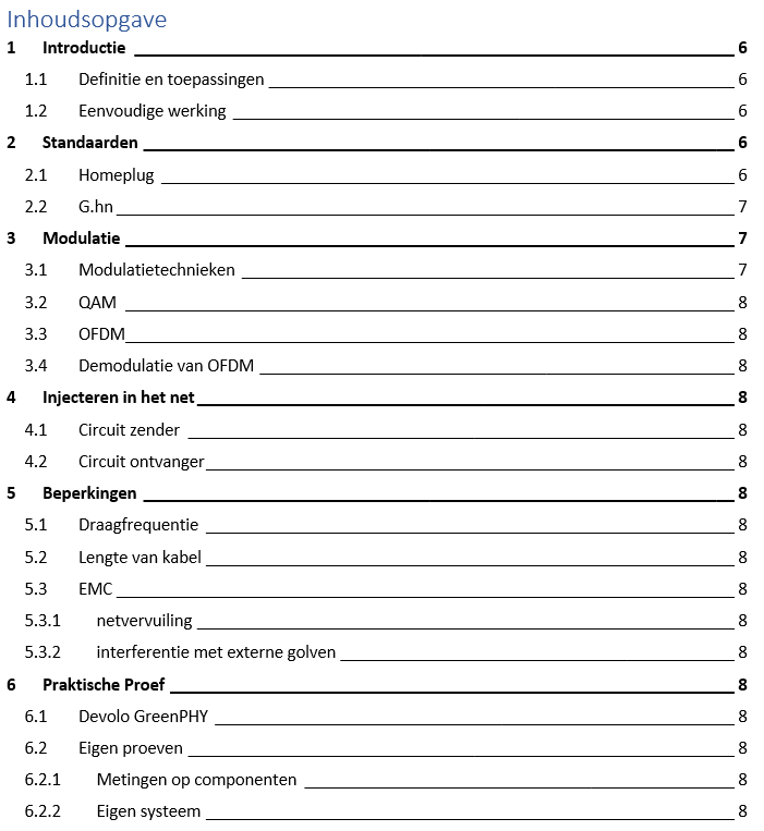

Afbeeldingslocatie: https://tweakers.net/i/XDzMKZRgfp6gclnxvsd21Yj5zM4=/full-fit-in/4000x4000/filters:no_upscale():fill(white):strip_exif()/f/image/KvR0IJ4oo53qMDMxV8IeMBWP.png?f=user_large
voolopig ziet mijn inhoudsopgave er zo uit. volgens mij is deze wel ok. En idd, de eerste 3 hoofdstukken zijn relatief eenvoudig te vinden, omdat ze gelijkaardig zijn aan ander technieken. Maar vanaf dan wordt het moeilijker

Dat ziet er redelijk logisch uit. Voor circuits, kijk eens hier:
https://sites.google.com/site/lapastenague/modify-powerline
Iemand die z'n PLC adapters aanpast om over telefoonkabels te zenen. Enige wat hij daarbij loskoppelt zijn de grote high pass filters die >2MHz wel doorlaten maar 50Hz wisselspanning nadrukkelijk niet.
Mbt frequentie zou ik dat niet zozeer beperking maar eigenschap noemen. Er zit nogal wat verschil tussen wat de standaarden ondersteunen en wat de apparaten echt doen. Overzichtje:
AV1.1: 2-30MHz ("200Mbps")
AV1.1 met proprietary uitbreiding van Sigma Designs: 2-68MHz ("500Mbps")
AV2.0: 2-68MHz ("600Mbps" Qualcomm / "1000Mbps" Broadcom SISO danwel "1200Mbps" Qualcomm / "2000Mbps" Broadcom MIMO)
G.hn wave 1: 2-68MHz (niet retail verkocht voorzover ik weet, verder identiek aan Qualcomm AV2.0 qua prestaties.
G.hn wave 2: 2-80MHz ("1200Mbps" SISO danwel "2400Mbps" MIMO).
Bron hiervoor is lastig, beste die ik kan geven:
https://www.smallnetbuild...uth-behind-homeplug-speed
Die opgegeven snelheden zijn maximale link rates. Overhead is vrijwel exact 50%, dus al je apparaat een link rate van 200Mbps aangeeft, haal je aan netto TCP throughput rond de 100Mbps. Maximale rates worden alleen in labomstandigheden gehaald, daarbuiten is er veel teveel ruis op de lijn en in de lucht eromheen (want stroomkabels zijn niet afgeschermd). Dit kun je zelf proefondervindelijk nagaan als je een PLC adapter hebt die de link rate toont. O.a. adapters van AVM (Fritz!) geven veel info.
Verder is EMC een flink ding. Kijk naar de standaarden EN50561-1 en EN50561-3, plus discussie rondom aanstaande EN50561-4. Powerline wordt zelf gestoord door slecht ontworpen schakelende voedingen en (eigenlijk hetzelfde) DC-AC inverters zoals bij zonnepaneelinstallaties gebruikt. Omgekeerd stoort Powerline allerlei zendamateurs en andere toepassingen op gereserveerde frequenties in het frequentiebereik waar het actief is. Volgens EN50561 moeten zgn 'notches' ingesteld worden, delen van het spectrum waar niet op uitgezonden mag worden. Helaas zijn veel teveel apparaten zonder notches verkocht en Agentschap Telecom wordt er niet vrolijk van. Daarnaast levert PLC grote overlast aan kabelaars omdat het PLC-signaal bij slecht afgeschermde coaxkabels binnendringt waar het de upstreamfrequenties van DOCSIS verstoort. Dat is vooral problematisch omdat die gedeeld worden door een heel netwerksegment, dus een enkele gebruiker met PLC en gare coaxkabels kan de verbinding van iedereen in de buurt met kabelinternet verstoren.
"Lengte kabel" zegt trouwens niet zoveel, het gaat om demping vs dynamisch bereik. Exact hoeveel een kabel dempt op welke frequentie kan sterk verschillen, dus een generieke lengte kun je niet zinnig opgeven. Ook hier: neem een adapter waar je signaalsterkte uit kunt lezen en doe eigen proeven. In het algemeen is interferentie een veel grotere probleem dan demping. Uitzondering: verlengsnoeren zijn funest.
Iets wat nog een eigen kopje nodig heeft, allicht in 3 of 4: MIMO (vs SISO). Bij PLC betekent dat zenden op zowel aarde-nul als fase-nulpaar. Verschil met pakweg WiFi is dat eigenschappen van die twee paren sterk kunnen verschillen (veel storing zit alleen op fase-nul omdat veel apparaten ongeaard zijn - en ga ook verschillen na bij meerdere fases in huis). Of er randaarde in huis is hangt af van leeftijd. Tot december 1996 was het juist verboden om stopcontacten in woonruimtes te aarden, vanaf dat moment is het bij nieuwbouw of renovatie verplicht geworden in bouwbesluit / NEN1010.
