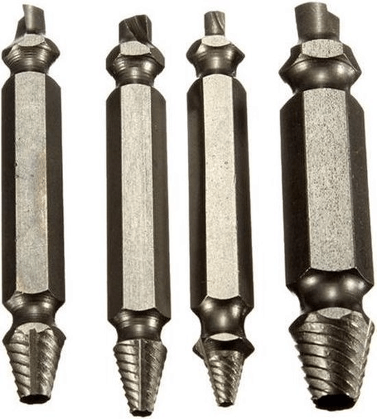

Schroefverwijdersetje regelen.
Afbeeldingslocatie: https://tweakers.net/i/rDuCDd2fFEuWS3jIvcEJC3kX7TM=/full-fit-in/4000x4000/filters:no_upscale():fill(white):strip_exif()/f/image/1zN6wBfUys1NNnmtOqIorFCK.png?f=user_large
