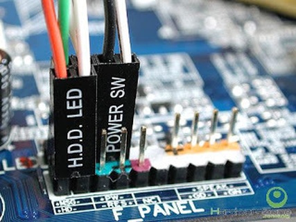

kan ook het pinnetje of stekkertje van de mobo header zijn
connect die eens met elkaar met een schroevendraaier

Vinzz, had ik ook geprobeerd, maar geeft geen verschil. Zie ook in ST de test waarbij ik de groene draad van de voeding naar MoBo connector geground heb waardoor je feitelijk de voeding geforceerd start. dan gaan wel de case fans draaien, maar niet de CPU coolerfan. En de voeding gaat dan aan en uit.

Is niet hetzelfde als die 2 power pinnen shorten met de hand.

Verder idd de power switch pinnen even kortsluiten met een schroevendraaier. Dan start ook het bord op en niet alleen de voeding.

Misschien niet duidelijk maar ik heb beiden geprobeerd. Pinnen kortsluiten en ook de groene draad truc.
