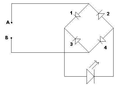

Afbeeldingslocatie: https://media.natuurkunde.nl/content_files/files/1540/original/supportBinaryFiles_referenceId_3_supportId_841067?1410262904
Je zou dan een gelijkrichter moeten gebruiken om de AC die de dynamo maakt om te zetten naar DC.
Alleen loop ik tegen een paar dingen aan.. Is er een gelijklichtertje te koop die dit voor je doet? En natuurlijk zou het ook fijn zijn als je stilstaat dat de lampjes met een max van 5 minuten zouden blijven branden (wel zo zichtbaar en veilig). Wat voor een farad zou je nodig hebben en hoe bereken je dit?
Uiteindelijk is het doel om dit alles in de behuizing van de koplamp te verstoppen en als je gaat fietsen zo *klik!* de dynamo aan te klikken en te gaan fietsen.

Zo'n gelijkrichter kan je eenvoudig zelf maken van vier diodes (zoals getekend in het schema van die natuurkunde-opgave). Je kan ook zoiets kant en klaar kopen.
