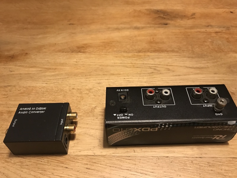

En deze versterker en convertor heb ik.
Afbeeldingslocatie: https://tweakers.net/i/fRWH565alzIp0pgBIJMUaZy57x4=/800x/filters:strip_icc():strip_exif()/f/image/81EKw0Q4OVKL6bhMSoM9tV6Z.jpg?f=fotoalbum_large

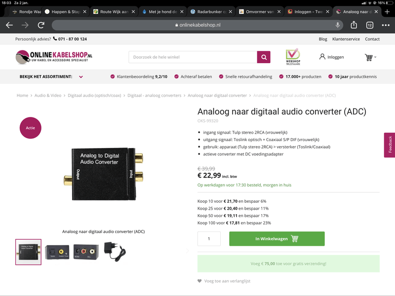

De beschrijving van de OKS-28459 is voor een digitaal naar analoog converter, maar je foto doet vermoeden dat het wel een analoog naar digitaal converter is.
De foto van de OKS-28459 is anders dan het apparaat op jouw foto. Welk typenummer staat op je converter? Is het de OKS-99320?
[ Voor 18% gewijzigd door martyw op 02-01-2021 18:04 ]
  • Eddie66
  • Laatst online: 21-02-2023
Excuus, verkeerde plaatje. Het is van analoog naar digitaal natuurlijk:
Afbeeldingslocatie: https://tweakers.net/i/y3CntWoirplnRXQ9diHPU6s734Y=/800x/filters:strip_exif()/f/image/tTyB03KpL8LogMjFBhcPlitF.png?f=fotoalbum_large

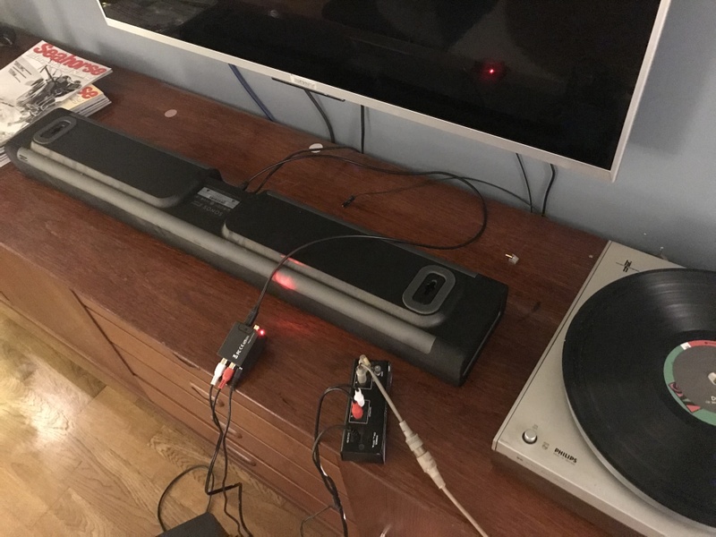

  • Eddie66
Afbeeldingslocatie: https://tweakers.net/i/EKgRs70wK5Tjz1cmxCJf7heqsuY=/800x/filters:strip_icc():strip_exif()/f/image/eK8YqZNiMgqzNkb4WFOZmge9.jpg?f=fotoalbum_large

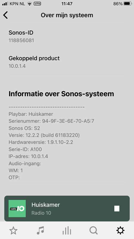

  • Eddie66
nogmaals dank voor jullie meedenken...
@martyw het is de Playbar. zie foto
De app heeft geen mogelijk om hierin iets te doen. Hij schakelt normaal vanzelf om. bijv. als ik muziek luister via telefoon/wifi en zet vervolgens de TV aan dan schakelt die vanzelf over en vise versa. (na automatisch pop up de vraag in de app of je wilt overschakelen).

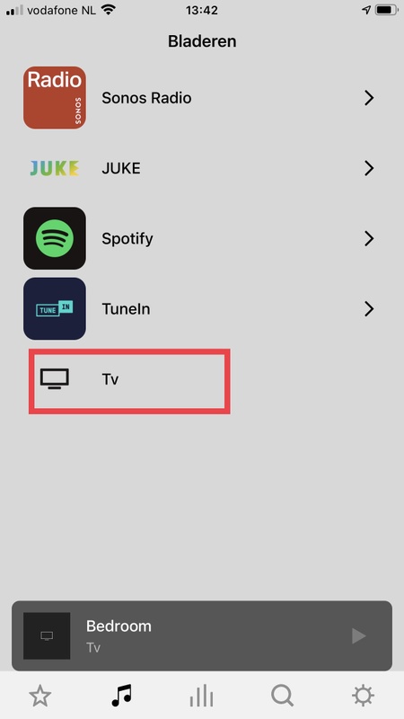

  • pjeterinfo
  • Laatst online: 27-11 16:25
Je kan ook handmatig naar TV omschakelen
Afbeeldingslocatie: https://tweakers.net/i/Uo7xiV8CHKkvpScRdoKzu2trsK8=/x800/filters:strip_icc():strip_exif()/f/image/7OWQnoZvvy0jFdwXJqsS9CEV.jpg?f=fotoalbum_large

  • pjeterinfo
Eddie66 schreef op zondag 3 januari 2021 @ 21:14:
@pjeterinfo , OK maar het schakelen naar TV is het issue niet. Of begrijp ik je verkeerd?
Dat kan je misschien uitsluiten door handmatig TV als bron te kiezen, en dan proberen of de Playbar geluid weergeeft.
