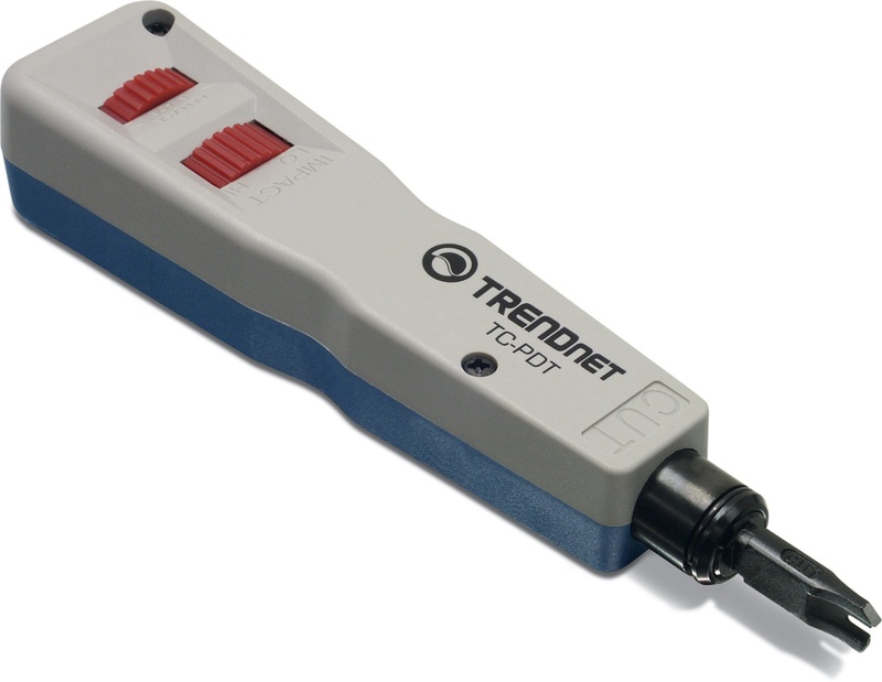

Ja kabels in een keystone prikken met een push down tool en in je patchpaneel klikken en je bent er.
Afbeeldingslocatie: https://tweakers.net/i/J8D3NCOACalzimPbdiDRrnNZUlg=/800x/filters:strip_icc():strip_exif()/f/image/EGG3393rhBGkiaXMDHfwAwuI.jpg?f=fotoalbum_large

Dat groene tooltje kan je ook met de hand doen als het er niet zo veel zijn.
