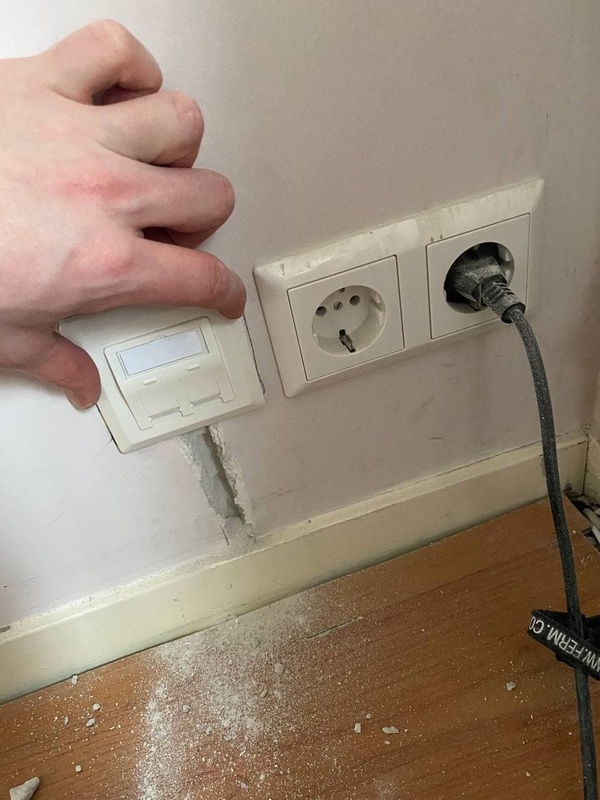

Nou, even een update. Vriendin en ik hebben besloten ook tapijt te gaan leggen in de andere kamer(s) en de muren krijgen toch een andere kleur dus ik had vrij spel om het e.e.a. af te breken en te besmeren gezien 't toch aangepakt ging worden. Zo gezegd, zo gedaan.
Heb gekozen voor keystones en een muurplaat waar de keystones zo inklikken. Hiervoor hoef ik dan geen perfect gat voor een muurdoos af te zagen en kan ik de kabels straks achter een nieuwe plakplint verbergen.
Naast deze stekkerdoos wil ik RJ45. Deze kamer gaat een beetje als test uitvoering zijn want als het hier goed staat zal ik dit voor de andere kamers ook doen.

Muurplaat en PVC tegen de muur aftekenen zodat ik weet waar ik ongeveer kan boren.

En aan de gang met een dikke betonboor en het daarna netjes afbeitelen.

Ff passen... :P

En daarna de kabels erdoor en met muurvuller opvullen :*). Vannacht lekker laten drogen, morgen bijschuren, zonodig nog even wat bijplamuren en daarna schilderen.

@henkkeumus Zou je niet liever het afdekraam van de contactdozen vervangen voor een 3-voudig exemplaar waar dan ook je netwerkspul in kan?

Sorry dat ik het zeg, maar dit is buurman en buurman stijl.
- dozenboor gebruiken
- inbouwdoos plaatsen!
- fatsoenlijk installatiemateriaal gebruiken
- sleuf richting de verwarming maken ( even in de naast gelegen wcd doos kijken of de kabels naar boven of beneden gaan
- sleuf maken
- netjes afsmeren met roodband ofzo
- behangen/sauzen
- koof maken!

Had gekunt maar ik kan geen kabels trekken door lege PVC in de muren. Is een huis uit jaren 60 en dus nog geen lege goten. Hierdoor zou ik toch zoiets moeten maken zoals ik nu doe. Wellcht netter maargoed, dit werkt voor mij ook prima :P

Klopt, heb je ook gelijk in. Het is een picobello BV oplossing, maar gaat in m'n hoofd nog precies zoals ik verwacht had. Ik zou vanavond een foto posten van eindresultaat.

Nou, 't gat is niet over de hele muurplaat als je snapt wat ik bedoel. Er is nog ruimte om gaten te boren in de muur om het frame van de muurplaat gewoon met schroeven te bevestigen. Zal vanavond foto's posten als de verf droog is enz :9
Het is een kwestie van ander materiaal kiezen en het gat iets dichterbij maken. Verder kun je net zoals nu beunen als je dat wenst. :X

WTF is dit? 8)7
Ga je die elementen met high-tack vastkitten ofzo...?

Update;
Disclaimer: Ja ik ben mij er van bewust dat dit niet netjes is gedaan maar op een picobello BV (beun) manier. Ja, dit kan veel netter en op andere manieren maar omdat dit in een logeerkamer is waar toch bijna niemand komt, er nog tapijt gelegd gaat worden EN er grote plakplinten over de huidige plinten heen geplakt worden ben ik hier zelf maar aan de beun gegaan. En zie hier, het eindresultaat.
Afbeeldingslocatie: https://i.ibb.co/wsbHCcS/photo-2021-01-17-19-26-19.jpg
Afbeeldingslocatie: https://i.ibb.co/6gbFKYS/photo-2021-01-17-19-26-18.jpg
Note: Ja, ik weet 't hij hangt hier scheef. Ik had hem hier met maar 1 schroef vastzitten om te kijken of de kabels zo zouden passen enz. Hij hangt nu helemaal recht.
Afbeeldingslocatie: https://i.ibb.co/nw0D8n0/photo-2021-01-17-19-26-17.jpg
Afbeeldingslocatie: https://i.ibb.co/wRRJcjh/photo-2021-01-17-19-26-17-3.jpg
Afbeeldingslocatie: https://i.ibb.co/SrCRVLc/photo-2021-01-17-19-26-17-2.jpg
Resultaat, ja wat zal ik zeggen. Ben blij dat het werkt en op de foto zie je de breeksporen natuurlijk veel meer dan iemand die niet weet wat er achter zit. In het echt valt het kleurverschil ook veeeeeeel minder op. De volgende paar ga ik zeker met inbouwdoosjes zetten gezien deze in kantoorruimte en slaapkamer zijn. Maar ben best tevreden over 't eindresultaat :P. Het werkt en op 't 1e gezicht niet snel te zien dat er gebroken is.
Kamer wordt alsnog een keer geverfd binnenkort dus dan zien we het nog minder 8)

Ik begrijp alleen niet zo goed wat je nu met plakplinten, tapijt en de huidige plinten gaat doen?
Plakplinten en tapijt is sowieso een vreemde combinatie.
Niet om negatief te doen want ik waardeer het heel erg als mensen zelf aan de slag gaan. Maar misschien is het handiger dat als je hier een vraag stelt en ook hele goede antwoorden krijgt je die antwoorden ook toepast. Dit had zoveel netter gekund met dezelfde inspanning. Maar thumbs up voor de terugkoppeling en al je inspanningen

Die zijn helaas allemaal zo in huis. Dat is door de electricien van de bouwer zo opgeleverd. Ik ga ze niet allemaal los halen om ze iets in te korten.
Nee, ik citeer uit dat Gamma filmpje. Daar zeggen ze dat je altijd 1 cm moet strippen. En dat is gewoon quatsch. Voor Gira steekcontact wcd's is het bijvoorbeeld 14mm. Doe je het 1 cm dan rolt het er zo uit. Worst case dus wel contact... met dikke overgangsweerstand en straks weggesmolten wcd. Maar zo rolt de Gamma.
