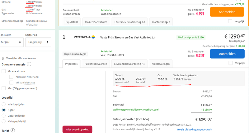

Als ik je energieverbruik inschat en invoer in gaslicht.com neemt de goedkoopste aanbieder 0.2225 voor normaal en 0.2077 voor dal.
Dat was de aanbieding van vereniging eigenhuis.
Afbeeldingslocatie: https://tweakers.net/i/3ZCcMNbNQw93wfIDJpt9O_JDyh8=/full-fit-in/4920x3264/filters:max_bytes(3145728):no_upscale():strip_icc():fill(white):strip_exif()/f/image/w0xDbqCVP3151DRuC67lafiL.jpg?f=user_large
Gas is 0.72

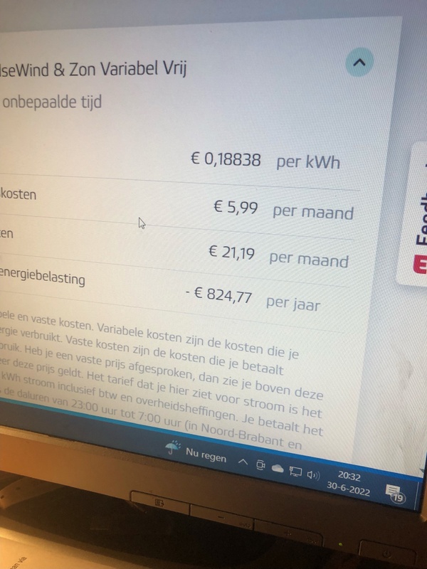

3,8kWpZ 4,98kWpO-Z-W 2,86kWpN
Mijn ouders hebben ook een aanbieding en die gaat als volgt.
Alle opgewekte kWh moeten ze 16,5 cent voor betalen aan de woningbouwvereniging.
Het systeem heeft een geschatte opbrengst van 2400 kWh waardoor dat neer komt op 33,- per maand. (Gemiddelde)
Teveel geleverde kWh t.o.v verbruik na salderen moeten ze 8 cent voor betalen.
Abo is onbepaalde tijd bij eneco en stroomprijs van 18,8 cent met een verbruik van 2500kWh per jaar.
Hier verdien je dus niets mee, 50,- per jaar zolang ze 18,8 cent betalen, erg laag nog vind ik, maar het kan in de toekomst we iets gaan opleveren bij een hogere stroomprijs.
Iemand ideeën hier over? Of vergelijkbare regeling aangeboden? Ik vind hem vreemd.

@Rol-Co
Moeten je ouders dan verplicht bij Eneco blijven?
Ik vind het wel een vreemde constructie, maar zolang er geen huurverhoging aan gekoppeld is kost het je ouders ook niets. En wellicht blijft de woning iets koeler omdat het dak gedeeltelijk in de schaduw van de panelen komt.
  • Rol-Co
  • Laatst online: 16-08 22:12
Rol-Co
busscherski schreef op zaterdag 2 juli 2022 @ 00:12:
@Rol-Co
Nee dat niet, maar zitten er al meer dan 50 jaar of zo, zo lang dat ze zelfs nog een klantnummer met stroom en een klantnummer met gas hebben. >:)
Maar wat zou daar dan het voordeel van zijn, je kan bijna niets afsluiten en al helemaal niet voor 18 cent stroom, gas is 2,- vanaf april al zo te zien. Ook zijn ze er niet voor in om dat te doen, de welbekende rompslomp (die er niet is)
Nee geen huurverhoging, wel kunnen ze de kWh prijs verhogen met maximaal 1,5% per jaar, vreemde is dat je dus ook niet meer moet leggen dan je verbruik omdat het niets opgeleverd, betalen 8 cent voor overschot maar ja krijgen bij eneco ook zoiets.
@busscherski
Zie mijn edit in de post hierboven.
