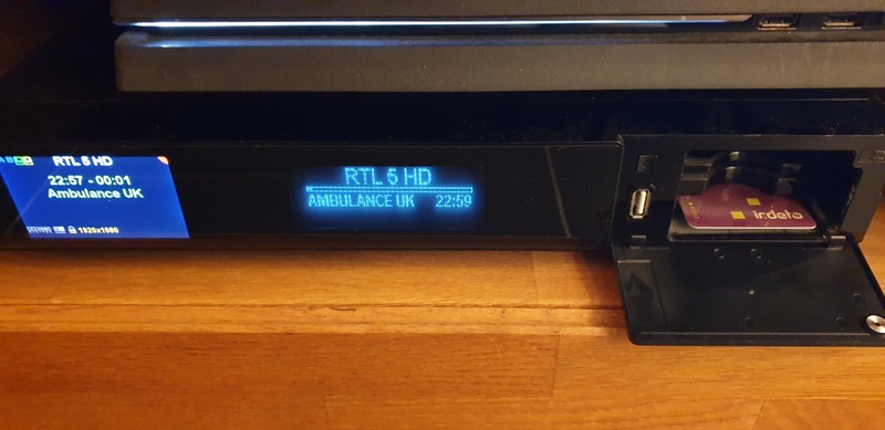

@DoubleR, VU+ UNO 4k SE bezitter hiero :w
Als je er op staat om lokaal opnames te kunnen maken (interne- of netwerkopslag), dan zou een UNO een goed alternatief kunnen zijn. Met een FBC DVB-C tuner en tot aan 8 opnames tegelijk mogelijk, ook de beveiligde zenders, en dat met één smartcard. Wel tamelijk prijzig, dat dan weer wel.
Weergave kwaliteit van het apparaat is uitstekend, onboard (4k) upscaler doet het prima. Toch gebiedt de eerlijkheid mij te zeggen dat ik het apparaat maar weinig gebruik door aanwezigheid van een Next box. De aanwezigheid van de ZiggoGo software op het apparaat maakt het (voor ons) stukken veelzijdiger.
Nu hoef ik dus niet te kiezen, heb beide opties beschikbaar, lekker gemakkelijk. Moest ik het wel dan zou het bedieningsgemak en Ziggo mogelijkheden het winnen van lokaal opnemen/streamen. Wel ben je bij een opslag in Ziggo Cloud puur afhankelijk van een goede werking daarvan, de achilleshiel van het product.
Weeg even af wat zo'n UNO (of alternatief), je in één keer gaat kosten en smeer dat uit over en x-aantal maanden aan extra abonnementsgeld wat je uit zou kunnen geven voor een Ziggo upgrade (zonder een mogelijk af te dwingen tijdelijke korting daarop)?

Een plaatje, omdat het kan:
Afbeeldingslocatie: https://tweakers.net/i/L7svCOfn1ULaGU8xls35G44yji8=/800x/filters:strip_icc():strip_exif()/f/image/PaaN8anXWU045dM2wBJttnBT.jpg?f=fotoalbum_large
Alles kan stuk.

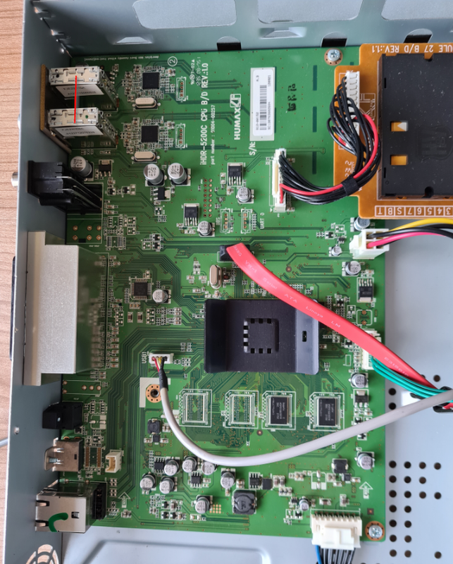

@Onedayflyer682 De tweede tuner heeft een massaprobleem. Soldeer een stukje koperdraad op de bovenkant van het blikje van tuner 1 naar tuner 2 en je probleem is opgelost.
Er is een hele batch 5200 ontvangers geweest met die productiefout, heeft humax een boel van gerepareerd onder garantie, maar er zijn nog genoeg in omloop die nooit hersteld zijn.
Dank, DoubleR gaf dit ook al als tip. Komend weekend maar eens open halen en kijken of we het hiermee kunnen oplossen.

Vandaag de tuner eens geopend en als ik het goed begrijp zou een stukje koperkabel (plek van de rode lijn) het probleem moeten oplossen? Ik heb voor de zekerheid ook nog even de condensatoren bekeken maar daar zag ik geen bijzondere dingen mee.
Afbeeldingslocatie: https://tweakers.net/i/ooTMLSPDKfqU3VZLaC3vZmZXr08=/x800/filters:strip_exif()/f/image/KV6VHbyJOHuM95A0PKEZp6hp.png?f=fotoalbum_large

belmonde schreef op dinsdag 2 februari 2021 @ 00:58:
Had je de humax 5200c wel op 1080i staan in de instellingen.. Via de v-format knop rechtsonder op de afstandsbediening... 2e van rechtsonder..
Ik kocht in december 2020 een nieuwe oled van philips en de verkoper heeft hem geinstalleerd maar wist niet hoe mijn humax op 1080 moest.. Ik heb dit later zelf op moeten zoeken..
Want gewoon naar het instellingen menu en daar naar de display instelling en die op 1080i zetten vond je te moeilijk ??
  • _JGC_
  • Laatst online: 15:44
Hier de opgeplakte koperbrug met ductape eraf gehaald en een kortere draad terug gesoldeerd. Verder het binnenste van de connector wat samengedrukt voor beter contact.
Gevolg: kwaliteit 100 op tuner 1 en 2, sterkte op eerste tuner 50 en op tweede tuner 80. Storingen weg.
Die draadbrug ooit gemaakt met ductape omdat ik geen soldeerbout bij de hand had, blijkbaar toch slecht contact of antenne werking.
Heb bij het solderen de humax op de achterkant gezet en de draadbrug over de achterkanten van de tuners gesoldeerd ipv bovenop. Blikjes aan de zijkanten kunnen daardoor nog gewoon los als het moet.
  • DoubleR
  • Laatst online: 21-08 02:32
_JGC_ schreef op dinsdag 2 februari 2021 @ 02:03:
Knap werk!
  • belmonde
  • Laatst online: 11:39
DoubleR schreef op dinsdag 2 februari 2021 @ 01:43:
Nee, dat zit op mijn humax 5200c NIET.. Daar zochten die mannen ook naar.. maar zit niet in het menu. Ik zag dat dit wel bij mijn buurman op de 5300c gewoon in het menu zit.
Op mijn 5200c zit is dit alleen te doen via de v-format toets.
Later dacht ik dat ik mijn 5200c moest updaten.. Maar dit kan mijn humax niet. Die is grijs aangegeven in het menu en niet aanklikbaar..
Dus de installateurs lieten mij ook gewoon achter met een slecht beeld..
  • DoubleR
belmonde schreef op dinsdag 2 februari 2021 @ 11:00:
Wat bizar.. bij mij staat het gewoon netjes in het instellingen menu. Zowel op de 5200c als 5300c.. gewoon op dezelfde plek in het menu
  • hardware-lover
hardware-lover
verder kijken dan ......
Indien de decoder/recorder niet via HDMI is aangesloten maar via scart, dan wordt het wel een ander verhaal (gezien de beperkingen die scart heeft).

  • DoubleR
hardware-lover schreef op dinsdag 2 februari 2021 @ 16:28:
Ielllll scarttttt :X
  • hardware-lover
hardware-lover
Tja? Ze zitten erop en je moest eens weten hoelang je soms door moet vragen om erachter te komen waar het "probleem" uiteindelijk blijkt te zitten. Heeft men (ik zeg niet dat dit nu het geval is), het apparaat nog via scart aangesloten op een beeldbuis TV ;)
Testing, one, two ...
  • belmonde
hardware-lover schreef op dinsdag 2 februari 2021 @ 16:55:
Ik had een crt tv. Een sony 24 inch trinitron. En die was dus aangesloten met een scart op de humax 5200c.
Nu zit de decoder natuurlijk met een hdmi op de philips oled 855.
