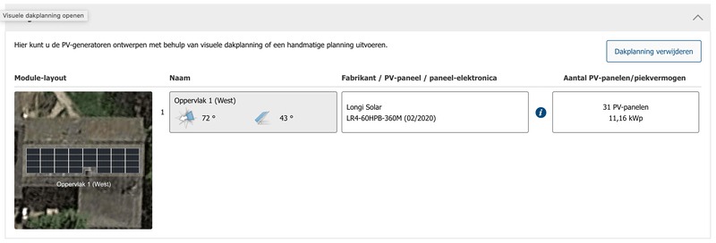

Hi Tweakers,
Naast het verduurzamen van de CV/SWW wil ik begin dit jaar de bestaande zonnepanelen vervangen. Op dit moment liggen er 12 panelen uit 2007 op het dak die het verbruik niet dekken, laat staan het verbruik met een WP. Ik heb wat huiswerk gedaan en wil met mijn mede-tweakers vragen om hier op te schieten :)
De montage ga ik zelf doen. We leggen het hoofd dakoppervlak op zuid-west (achterkant huis) vol. Dakoppervlak is 15m x 4,75m. Er is nog meer dak op deze zijde beschikbaar op de tuinkamer, maar op dit oppervlak passen al 31 panelen (1 paneel valt weg i.v.m. velux) wat mijn inziens meer dan voldoende is.

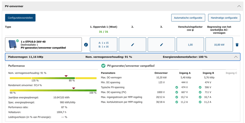

Ik heb sunnydesign gebruikt om e.e.a. te checken.

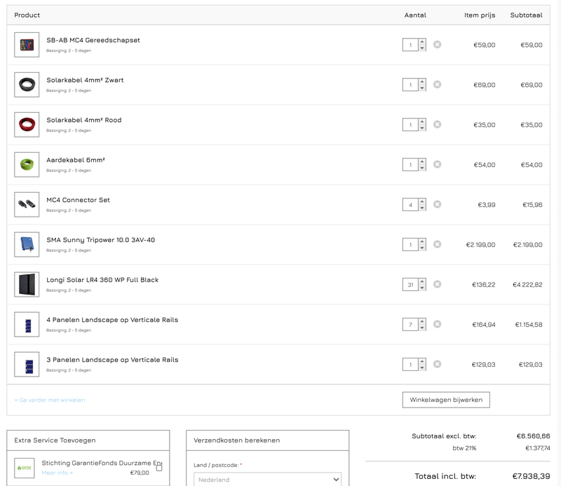

Ik heb het volgende uitgekozen bij solar-bouwmarkt:
Afbeeldingslocatie: https://tweakers.net/i/q86yT-9NdwvndARDyFlkiuDfhlI=/800x/filters:strip_exif()/f/image/HAFjQNNtJItL67axL6yaKgYF.png?f=fotoalbum_large
Kosten komen uit op 0,59 EUR excl. BTW per wattpiek. Gezien de ligging van het dak zal ik geen 100% rendement halen. Er zal ook op een paar panelen schaduw kunnen vallen door een kachelpijp (steeds slechts op 1 paneel verwacht ik). Daarnaast zal op het einde van de dag op de uiterste linkse panelen schaduw vallen door het dak van de buren. Ik vertrouw erop dat de SMA dat verder geen probleem vindt en dat dit geen (teveel) invloed heeft op de opbrengst.

Panelen zijn 1776mm x 1052mm
Ik zie echter niet hoe je 4 landscape kan leggen en binnen 3m75 kunt blijven.
Winkelman is stukken goedkoper met de SMA's
https://www.winkelman-zon...0kw-3-fasen-omvormer.html

Moest natuurlijk 4,75 zijn :9

5x 2,5 mm2 mag je tot 3x 16A belasten.
Maar dat haal je niet met een 10 kW = 14,49 A
De vraag is echter ook hoe lang is deze bedrading en wat voor verlies geeft dat dan. (=spanningsverhogend voor een 3-fase omvormer)

Hoe groot is de kans dat je de andere kant ook panelen wilt?
Dan kan je beter kijken naar een 15.000 TL-30
https://www.estg.eu/sunny-tripower-15-000tl-30-with-display/
Die kan 33 A aan op 1 ingang. (2 strings parallel Zw+No + 1 string Zw)

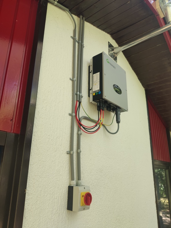

Plus en min samen in een buis zou ik nooit doen. Mocht de isolatie beschadigen dan zouden de kabels elkaar "op kunnen eten" met een langdurige vlamboog tot gevolg.
https://www.google.com/ur...Vaw03CVqjo5cd5CK28UwtxQYg
Hier een voorbeeld van een correcte manier
Nihil, het is een karakteristiek pand (boerderij) en daar wil ik geen zonnepanelen aan de voorzijde. Mocht ik echt nog meer panelen willen is er nog plaats zat. Ik zou zelfs kunnen overwegen ze achterin de tuin op te stellen, maar nu even niet ;)

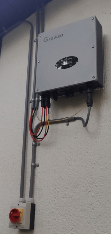

busscherski schreef op zaterdag 2 januari 2021 @ 13:05:
De beugels aan de AC zijde richting de werkschakelaar waren op bij deze correcte manier?

@Rikkies
En waarom kaap je dit topic?
Maak even je eigen, en dan met alle context, zoals hierboven.
@Freakie1NL
Ik weet ook niet waarom ik een foto heb gemaakt toen het nog niet af was.
Hieronder een nieuwe.
En het kan vast netter maar het ging er even over hoe je de DC kabels in buizen stopt.
