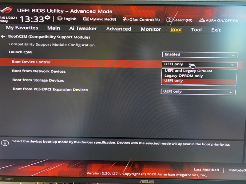

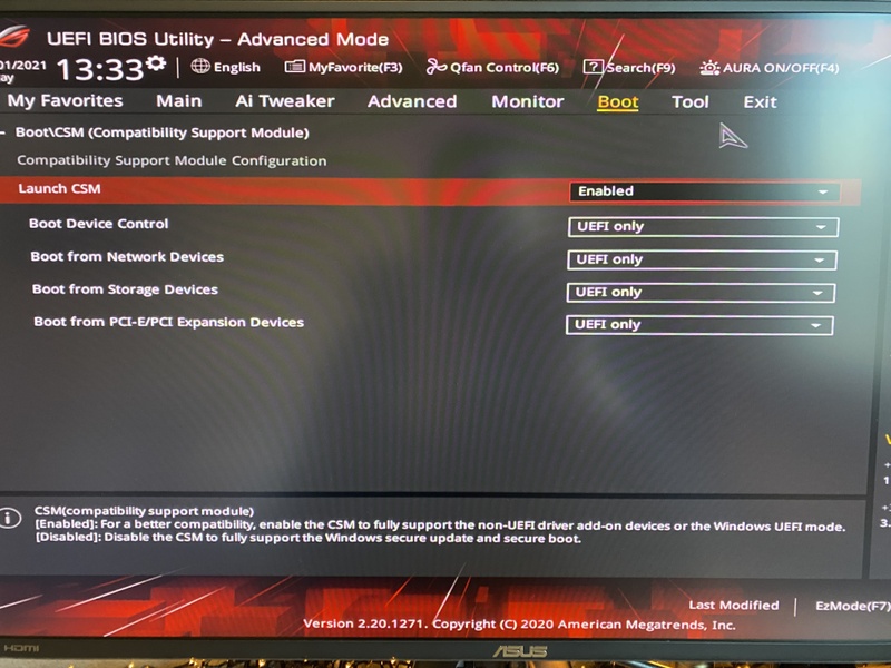

Het is volgens mij nu gelukt. Ik denk dat het enabled van UEFI only in BIOS (tip van @Nielson )de oplossing was. Na het installeren van Windows heb ik voor de zekerheid alle overige disks apart geformatteerd binnen schijfbeheer met een adapterkabeltje, en een driveletter eraan gekoppeld. Het moederbord heeft de M.2 SSD als bootdrive staan en het ziet er allemaal prima uit nu.
Afbeeldingslocatie: https://tweakers.net/i/sZWbnctDcf4AfTUZLcMm2yjABr0=/800x/filters:strip_icc():strip_exif()/f/image/WfvDFlNnDgoi4rfJfJcSexmT.jpg?f=fotoalbum_large
Moet ik nu die UEFI only optie in bios weer terug zetten? Of gewoon zo laten?

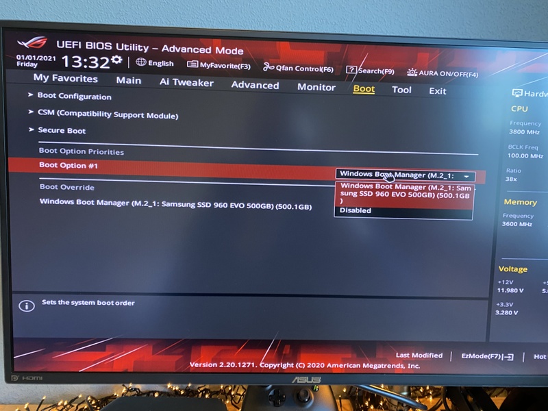

De M2 is wel als bootdrive te zien, maar staat niet in de SATA lijst erbij. M2_1 en M2_2 is blanco. Maar goed, het werkt nu gewoon allemaal, dus volgens mij is het prima zo.

  • pporrio
  • Laatst online: 16-10 19:37
Lekker op UEFI Only laten staan. Huidige versies van OS'sen (Windows/Linux) ondersteunen allemaal UEFI.
Legacy boot is nergens meer voor nodig, tenzij je nog oude boot-CD's/USB sticks hebt die legacy boot vereisen. Bijvoorbeeld oude Acronis True Image versies.
