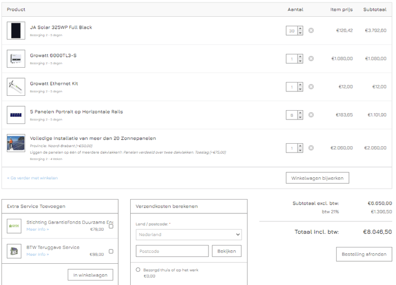

De prijs vind ik laag voor een SolarEdge systeem. Als je toch graag SolarEdge wilt, zoek dan niet verder.
Een 8 kW omvormer lijkt me nogal ruim voor 30 x 325 Wp oost-west 45 graden helling, kan ik eventueel nog wel een keertje in Sunnydesign stoppen. Het kan op zich geen kwaad maar ik had liever 140 euro korting en het 6 kW model.
Je zou ook zoiets kunnen doen. Of voor een meerprijs van 450 euro een SMA (Duits merk omvormer) in plaats van een Chinees merk omvormer.
Afbeeldingslocatie: https://tweakers.net/i/iSnOp-P6ZZRsDEZAGveSFlObL8E=/800x/filters:strip_exif()/f/image/SYLRZKW4bokbiM1ZhEpjVt1B.png?f=fotoalbum_large
Als er ook iets grotere panelen passen wordt het in verhouding iets goedkoper.
