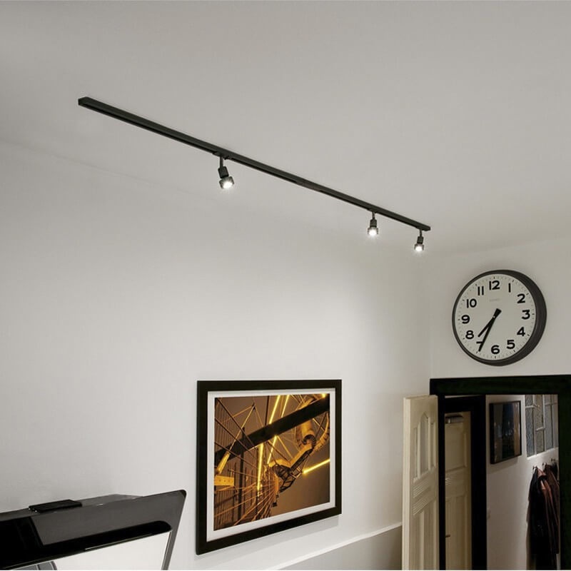

Tja als je het echt netjes wil doen moet je wel een sleuf frezen vanaf de centraaldoos en extra punt boven salontafel aanleggen. Anders krijg je toch van die opbouw gootjes. Als je plafond glad is kan je dit wel weer dichtsmeren, glad schuren en plafond verven.
In principe zou dat wel mogelijk zijn. Als we de stroom gewoon kunnen doortrekken zou er iets met smart verlichting gedaan kunnen worden denk ik? Ik ben wat op zoek naar mogelijkheden hier. Dit zou ongeveer het resultaaat moeten worden.
Afbeeldingslocatie: https://tweakers.net/i/a0mcfCGeFLmnP7ZtQBDF5u20Rps=/full-fit-in/4920x3264/filters:max_bytes(3145728):no_upscale():strip_icc():fill(white):strip_exif()/f/image/qnPc2Ut3dws04OKnqCeS3pN0.jpg?f=user_large

Als je toch met een rails wil werken.
Kun je de bestaande kabbels verlengen tot beiden punten.
Onder de rails de kabels verstoppen en dan middels hue verlichting aan of uit zetten

Geen slecht idee maar kan je verschillende Hue lampen op 1 lichtpunt aparte bedienen of enkel per lichtpunt? De schakelaar zou dan wel constant aan moeten staan neem ik aan wat ook niet echt optimaal lijkt.
Yup. Elke Hue lamp is onafhankelijk in te stellen. Als je wilt kan je elke lamp een aparte kleur en sterkte geven. :+

Lrnz schreef op donderdag 31 december 2020 @ 15:56:
Je kan de kabel verstoppen in die rails? Dan kun je inderdaad gewoon smartlampen gebruiken. Dan kun je gewoon draadloze schakelaars, of je telefoon of een afstandbediening gebruiken. Zelfs lidl heeft zoiets.
Hier zitten bijvoorbeeld 3 smartlampen in die je appart kan schakelen, maar je kan evengoed iets anders kopen voor drie spotjes (wat je zelf hierboven had gepost).
