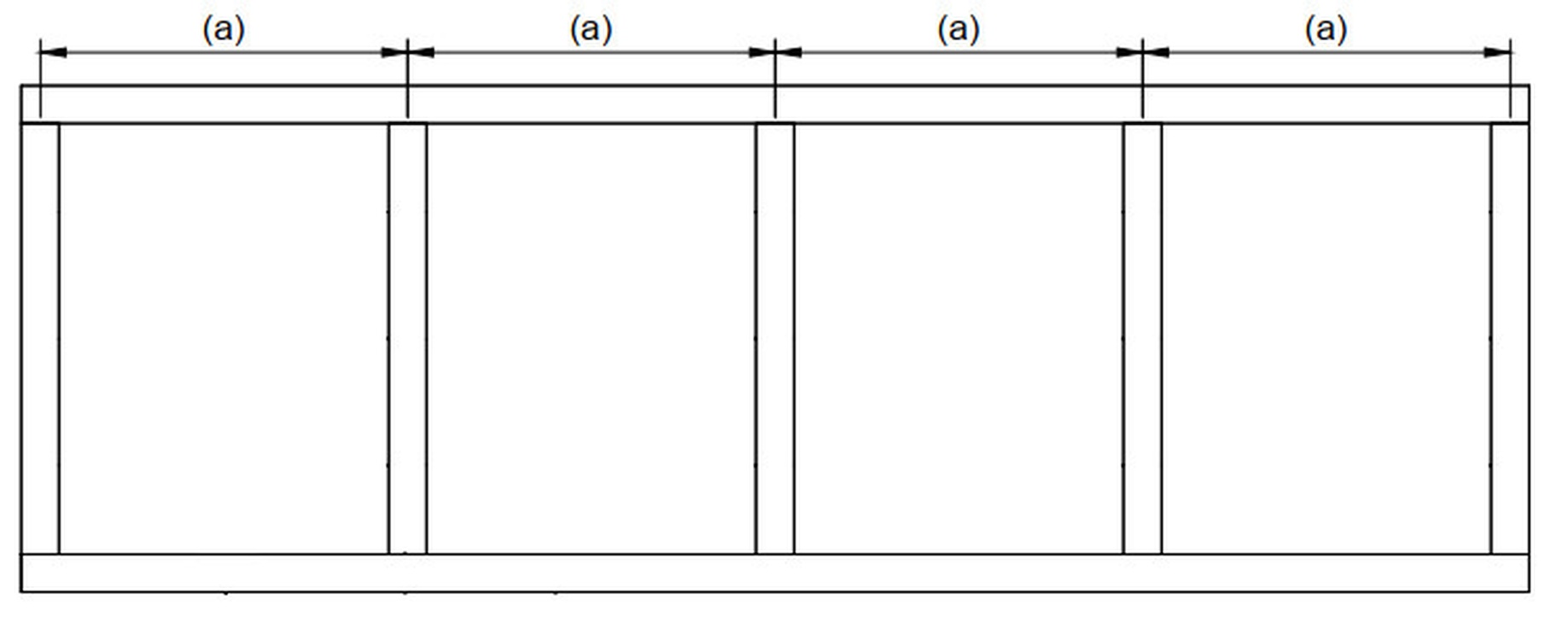

Vergis je niet in het gewicht van twee monitoren. Deze zet je vaak in het midden neer van het blad en zo dicht mogelijk tegen de wand. Het is dus belangrijk dat je daar tegen de muur een goed draagpunt maakt.
Ik zou het als volgt oplossen als je graag geen schoren wilt hebben.
Afbeeldingslocatie: https://tweakers.net/i/J44VqCOOD6JFRAKdJrRF8Xx2Y-I=/x800/filters:strip_exif()/f/image/5IAcdwx4MFNgzXT8RG0ZIDFU.png?f=fotoalbum_large
Je kunt kiezen voor een dikker blad, 3 a 4 cm. Hierdoor hoef je niet bang te zijn dat het blad ook maar iets doorbuigt en omdat het een vast blad wordt kun je deze rechtstreeks op je Ikea kastje laten leunen. Hierdoor haal je de optimale hoogte tussen de 74-76 cm voor een vast bureaublad.
Als alternatief heb ik een voorbeeld gemaakt met een dunne plaat en de liggers op het Ikea kastje. Je kunt het verzinnen zoals je wilt, maar deze ondersteuning heb je nodig. Bij de eerste versie kun je de hoekprofielen ook omdraaien zoals bij het alternatief.
In beide varianten zou ik gaan voor 30x30mm stalen koker met een hoekprofiel van 35x35mm. Er zijn makkelijkere oplossingen te verzinnen, zoals diegene die al aangedragen zijn. Maar als je geen schoren wilt zal je naar een oplossing als deze moeten kijken.
[ Voor 21% gewijzigd door Andyk125 op 06-01-2021 09:05 ]

Ik ga denk ik toch maar een onderstel van een oud buro gebruiken. Dan kan ik dan het blad op maken
  • houtweetje
  • Registratie: November 2021
  • Laatst online: 28-11-2021
Aan voor en achterkant een langsbalk rechtop 75x50 mm (de timmerman zegt een 2x3 en bedoelt inch of duim) er onder schroeven of bouten bij 2m overspanning is ruim voldoende. Dit geeft wel een massief aanzicht ja, voorste balk op zn kant doet het mischien ook wel maar dan zou ik voor hogere kopmaat kiezen 100 ofzo.
I.p.v. langsbalk achterkant, het blad op 2punten aan de muur boren met stalen hoekjes is nog beter en minder materiaal nodig; de muur buigt niet door..
Dwarsbalkjes niet nodig bij 18mm blad over 80cm
