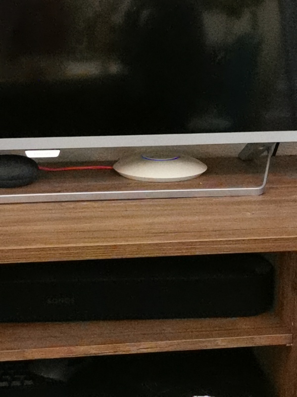

Afbeeldingslocatie: https://tweakers.net/i/42UL8LptT965_g3Nx2gIgs1KrbQ=/x800/filters:strip_icc():strip_exif()/f/image/YzMLpPiLmbshl9UNhrgYbK7p.jpg?f=fotoalbum_large
Dit is trouwens de plek waar mijn ap in de woonkamer staat.

Die straalt dus rechtstreeks je TV (metalen afscherming) in... Geen handige positie....
Deze positie is overigens ook niet handig voor iets met antennes. Je zult een plek moeten zoeken waar er geen metalen vlakken in de buurt zijn (aan de binnennkant van je TV zitten ook diverse metalen afschermingsvlakken)

Zo'n plaatsing als op de foto verklaart alles.
Hij straalt omhoog en daar wordt zo te zien alles geblokkeerd door die tv.
Als tegen het plafond niet kan kun je ze beter horizontaal plaatsen tegen een muur, zodat hij de kamer instraalt.
