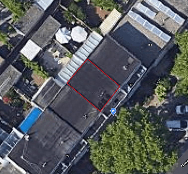

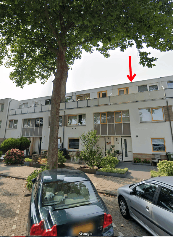

Wij zijn pas verhuisd van huur naar koop, en willen nu dan ook graag zonnepanelen op onze woning plaatsen. De woning heeft een opbouw als 2e etage met balkon, dus niet het hele oppervlakte is dak. Wat er aan dak is is plat en 720x500cm in oppervlakte. De voorkant richting Zuid-Oost gericht:

Er is een klein schoorsteenpijpje (CV & centrale afzuiging) te zien, en een flinke boom ten zuiden voor het huis.

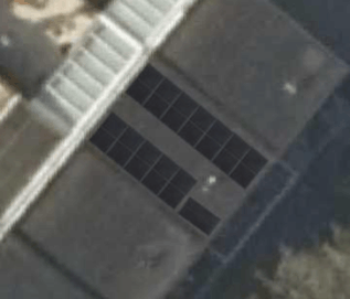

Afbeeldingslocatie: https://tweakers.net/i/lS-q84xuap79YryBHhIpgNheC_I=/full-fit-in/4000x4000/filters:no_upscale():fill(white):strip_exif()/f/image/SyMcZLzMbsGV5Lo7vlRLwsmo.png?f=user_large5005 Wp€4504,13
De eerste 2 zijn alternatieven van dezelfde aanbieder, met en zonder optimizers. Uit een gesprek met hem kwam naar voren dat hij ze in mijn situatie wel aanraadt gezien de grote boom recht voor mijn huis, waar ik vooral in het voor en najaar hinder van zal ondervinden en in de zomer zelfs op mijn voorste panelen waarschijnlijk. Ik kan mij hier ook wel in vinden moet ik zeggen.
Ik nijg op dit moment naar de opstelling van het laatste aanbod, maar dan met optimizers er tussen. De offerteaanvraag hiervoor ga ik nog doen.

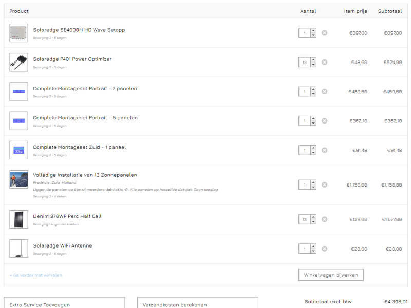

Uiteraard zelf ook even gaan bladeren bij de bekende namen in het grote topic hier, en er achter gekomen dat het ook nog wel wat voordeliger kan, bijvoorbeeld deze opstelling bij solar-bouwmarkt. Uitgaande hier van de opstelling zoals de laatste het voorgesteld heeft:

Het boodschappenkarretje van SolarBouwmarkt gaat denk ik niet passen. Want die panelen zijn 1.052 meter breed en dan komen er nog klemmen bij. Een klein stukje dak overlaten aan de rand is overigens ook niet verkeerd, ivm wind.
Panelen van 1 meter breed passen dan beter als het er perse 7 moeten worden.
https://www.solar-bouwmarkt.nl/400-wp-perc.html
Maar wellicht is 6 op een rij van jouw keuze beter.
Landscape montage is overigens iets gebruikelijker, zou je ook nog kunnen overwegen.
Er zijn overigens regels wat betreft de afstand tot de buren. Op de manier zoals je het nu ingetekend hebt kunnen je buren ten noordwesten niet dezelfde opstelling maken. En als de andere buren hetzelfde doen als jou heb jij schaduw.
https://www.bespaarbazaar...%2050%20centimeter%20zijn.
Als je de afstand tot de buren neemt volgens de regels, heb je nog 4 meter dak over.
Of je zou het nu kunnen aanleggen zoals ingetekend en de boel opschuiven zodra de buren ook PV nemen.
O wacht, de afstand tot de buren lijkt mee te vallen. Ik overdreef.

Hartelijk dank voor je feedback! Ik ga er zeker nog eens in duiken met vooral de afstand tot de randen in het achterhoofd.
Landscape is veel gebruikelijker logischerwijs, maar dan kom ik net niet lekker uit lijkt het. Bij 4 panelen (a 1.70 lengte oid) zou ik 3 rijen kwijt kunnen, maar kom ik in de knoop met de schoorsteen waardoor dat er 2 of 3 zouden worden voor een totaal van 10 of 11 panelen (a 330 Wp stuk oid)
De panelen die jij voorstelt zijn 2 meter lang ruim, op een dak van 5 meter breed, met wat ruimte aan de zijkanten over blijft er dan niet veel ruimte over tussen de rijen denk ik.
Wel allemaal iets om over na te denken nog!

Dat paneel van 2 meter lang is niet zo verstandig, dat klopt.
Je huidige paneel kan ook, maar dan gewoon eentje minder.
