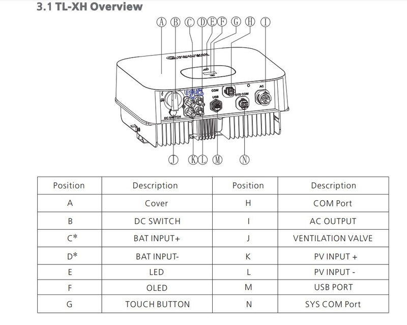

Afbeeldingslocatie: https://tweakers.net/i/2HRIMJsVwweyZUDS7NMfrmmZlm4=/800x/filters:strip_icc():strip_exif()/f/image/0oSEW7mJivkmgHDSWUFzHSqB.jpg?f=fotoalbum_large

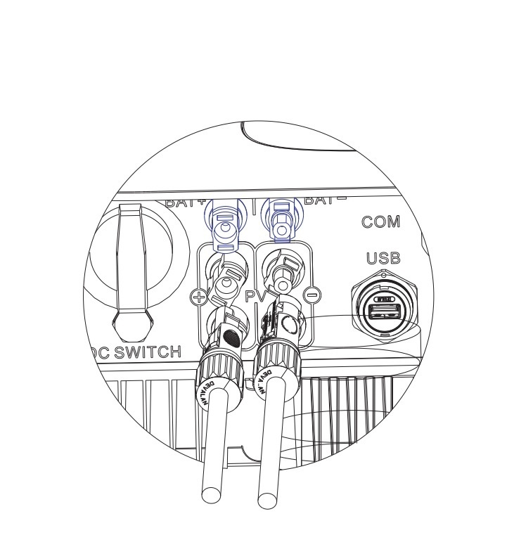

Afbeeldingslocatie: https://tweakers.net/i/LxgenzrSeQJncHelGCH--2ZRm3s=/full-fit-in/4920x3264/filters:max_bytes(3145728):no_upscale():strip_icc():fill(white):strip_exif()/f/image/pZsVh0ySU65KjEBz2Unevfik.jpg?f=user_large
