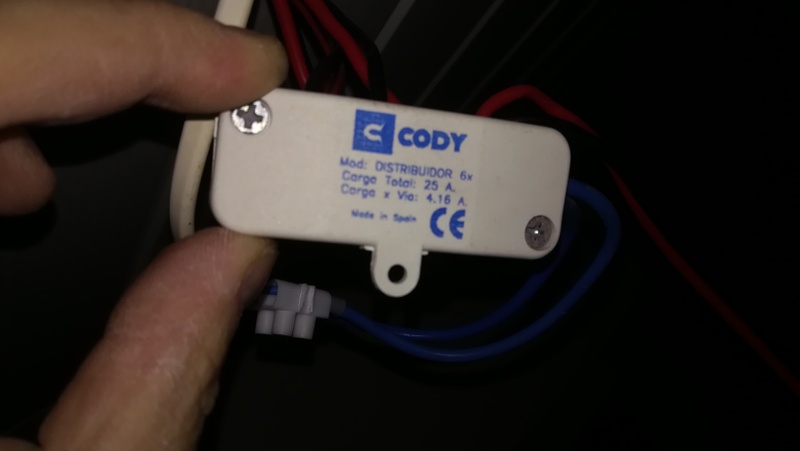

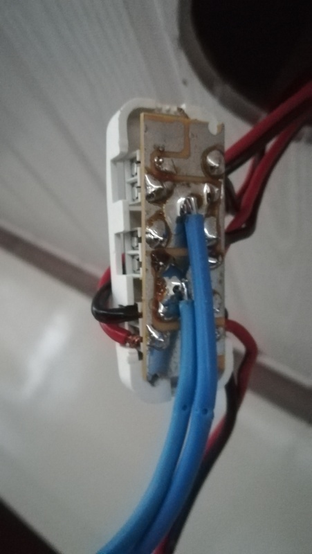

Mijn vraag
onder mijn carport zitten 12v spotjes. Deze wil ik vervangen voor LED spotjes van Philip hue. Nu heb ik de trafo ertussenuit gehaald en de 220v op onderstaande verdeelblok aangesloten. Mag dit of moet ik het via kroonsteentjes doen.
Afbeeldingslocatie: https://tweakers.net/i/vTHiDAlznGZx0eqk3peK9duCYrs=/800x/filters:strip_icc():strip_exif()/f/image/M4EeHteyeI1aObB9PURMieWi.jpg?f=fotoalbum_large
Afbeeldingslocatie: https://tweakers.net/i/-eKqdT1KPilZ4ipnzwKe3OIUcfQ=/x800/filters:strip_icc():strip_exif()/f/image/DcwzRB1zibMdw2ahRWAzMbaa.jpg?f=fotoalbum_large
Hij doet het gewoon ff snel getest. Lijkt me hetzelfde als een kroonsteen maar dit zat op de 12v trafo aangesloten.

De rood/zwart snoeren zijn luidspreker kabels, en ONGESCHIKT voor 230V, kijk maar naar de specificaties max. 50V.
Gebruik ze als trekdraad voor nieuwe snoeren 2x0,75 Vmvl is prima, en vervang gewoon alles, dan ben je zeker van je zaak 😉👍

Mijn gevoel was idd nieuwe kabels aan de oude knopen, doortrekken, en lasklemmen ipv de amp verdeler. Ik heb er idd geen goed gevoel bij dus beter vervangen idd. Ik kan alleen niet (zonder slopen) in mijn plafond dus dacht in eerste instantie als t kan blijven zitten laat ik het zitten. Maar kan uiteraard wel de kabels aan de oude doe en dan opnieuw naar de spotjes trekken.

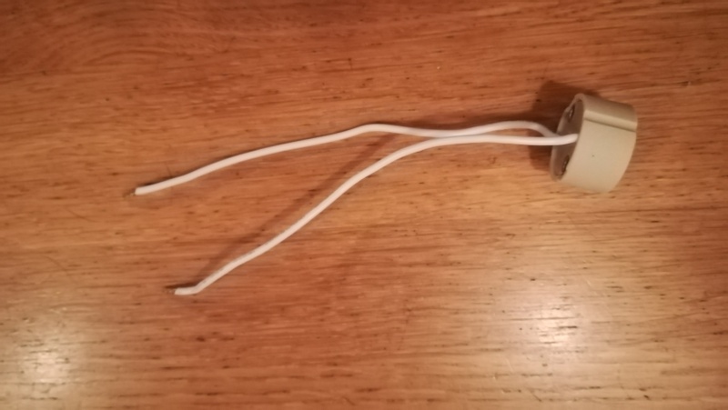

Even een update, ik heb mijn kabels vervangen en buiten armaturen met gu10 aansluiting gekocht. Nu moet ik de nieuw getrokken kabels aansluiten op de GU10 kabel van het spotje, mag dat gewoon met een wago221 klem zonder lasdoos, of moet je echt bij elk spotje een lasdoos gebruiken? Als ik een lasdoos gebruik gaat de kabel los door het gat (waar normaal pvc pijp in gaat) in de doos. Deze GU10 kabel zit bij de armaturen.
