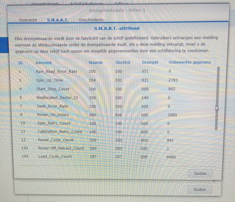

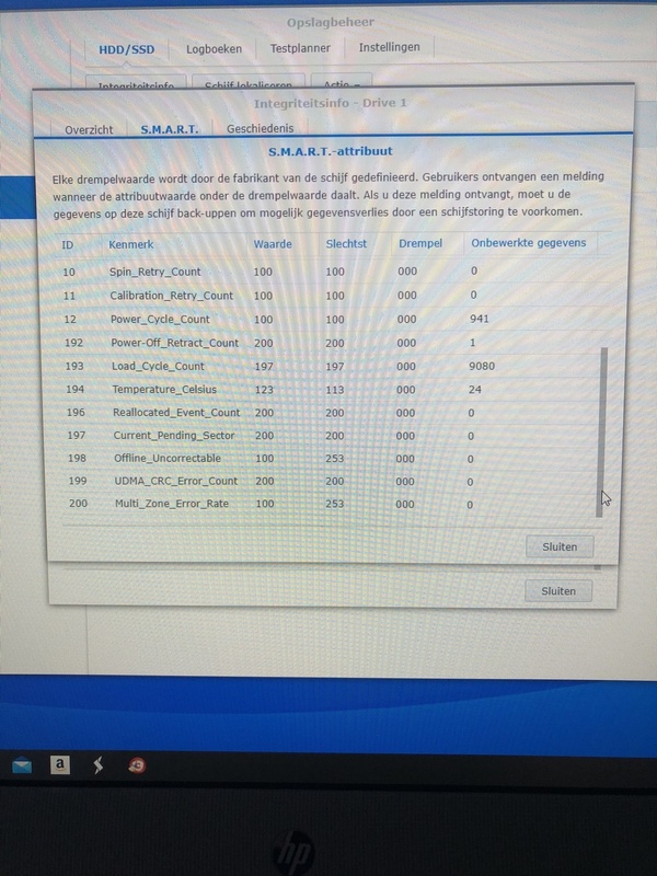

Kan je de smart waardes eens plaatsen?

Afbeeldingslocatie: https://tweakers.net/i/AOy1reayKzJm-vUMZuUuZOS00so=/x800/filters:strip_icc():strip_exif()/f/image/20gelLsy48YnSCpEkqlmqjwj.jpg?f=fotoalbum_large
Afbeeldingslocatie: https://tweakers.net/i/EUNCKbgwqt7eGDRuhQSOPyijjsk=/x800/filters:strip_icc():strip_exif()/f/image/kFvGObWTaz9OIPeCgfxldMZn.jpg?f=fotoalbum_large
Afbeeldingslocatie: https://tweakers.net/i/WeNy0QvMgzxWjGFR1XPqcai8dGQ=/x800/filters:strip_icc():strip_exif()/f/image/eES3Z573VvUYoov5VRA4l9AT.jpg?f=fotoalbum_large
Afbeeldingslocatie: https://tweakers.net/i/Nqj34QvAHunUc0D0rB3ZGiNlDV4=/x800/filters:strip_icc():strip_exif()/f/image/RwplTw6YAZYjyM0fBCgkMlGQ.jpg?f=fotoalbum_large

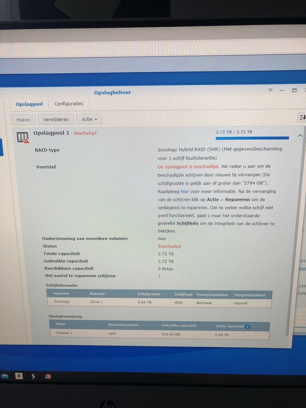

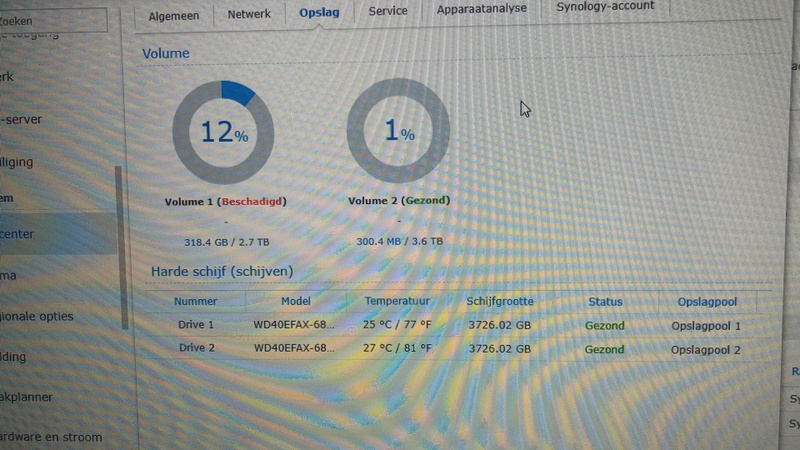

Hoe is je nas precies ingesteld.
Ik zie 2 volumes 2,7 TB en 3,6 TB.
De 2,7 TB zit in pool 1 op blijkbaar alleen HDD1 (van 4TB)
De 3,7 TB zit in pool 2 op blijkbaar alleen HDD2 (van 4TB)
Ik snap configuratie niet, want dit zou betekenen dat je geen fouttolerantie hebt.
Daarnaast de SMART-waardes van beide schijven zijn goed.

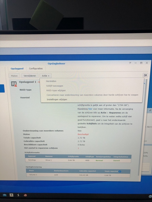

  • rikadoo
Zie inderdaad geen problemen met de pool, kan je op herstellen klikken? Of is deze greyed out? Dan zou die de boel weer goed moeten zetten. Soms is het alleen een configuratie en is de boel weer groen.

Ik denk dat je hem niet hebt vervangen, maar een extra opslagpool hebt gemaakt. Opslagpool 2 met volume 2.
Deze heeft vervolgens nooit mappen of data gekregen, en is daarom ook maar 1% in gebruik.
Opslagpool 1 is nooit hesteld, en is na een recente reboot of iets dergelijks weer gaan piepen over de beschadiging.
Verwijder opslagpool 2, en voeg disk 2 toe aan opslagpool 1.
Zoals je toen eigenlijk bedoeld had.

Als ik het goed begrijp, mag ik dus met dit systeem maar 1 opslagpool hebben en geen twee zoals je kan zien in de foto's....

Je mag best twee opslagpools hebben in een 2-bay, je kunt alleen niet twee pools met redundancy maken.
Want daarvoor kom je disk slots tekort.

Nee een opslagpool is samenstel van één of meerdere schijven met de eventuele fouttolerantie.
Een opslagpool kan meerdere volumes=partitie bevatten hoeft niet.
Destijds bij het kapot gaan van die oorspronkelijk schijf heb jij er nieuwe in gedaan en daar per ongeluk een nieuwe extra pool (opslagpool 2) van gemaakt.
De NAS-piept nu omdat hij nog steeds wacht op de extra schijf voor pool1 om deze weer fouttolerant te maken.
Wees blij dat hij nu piept want als die schijf sterft ben je alle data kwijt, terwijl jij altijd dacht dat je raid1/mirror had.
Nu staat er maar 300-400GB op ik zou eerst een backup van maken op externe en dan pas het herstellen doen is namelijk altijd met enig risico.

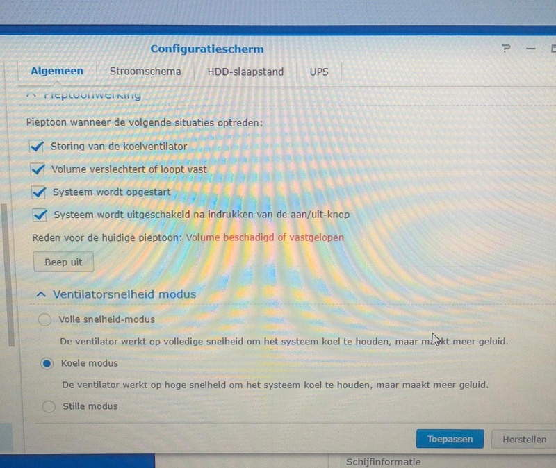

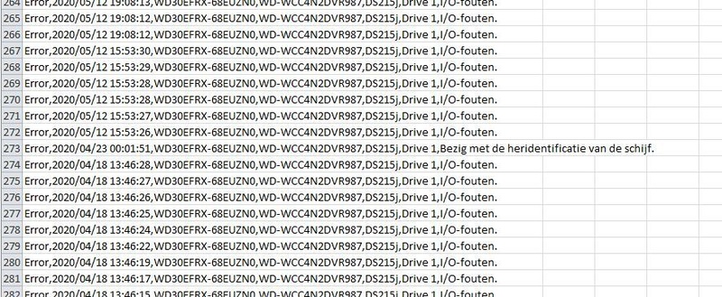

Gisteren zoals aanbevolen, opslagpool 2 verwijderd van disk 2. Daarna herstel gedaan van opslagpool 1 op disk 1... start pariteitscontrole... na een half uurtje zat ik al aan 10%. Ben dan maar voort gegaan en hem laten doen. Morgen ga ik weer langs om te zien wat er van geworden is... In bijlage disklog...Afbeeldingslocatie: https://tweakers.net/i/aP7Cv69wBSyHz1mWcr8vj56z-so=/800x/filters:strip_icc():strip_exif()/f/image/YkXfKdos8hiLPtWXxhnaScAu.jpg?f=fotoalbum_large

  • Renault
  • Laatst online: 05-10 17:41
Zorg allereerst dat je een full backup hebt van al je data, vóórdat je verder gaat.
Daarna:
Wat ik zie is voornamelijk I/O-fouten.
Dat betekent niet dat er iets mis is met de harddisk, maar dat de NAS niet goed kan communiceren met de/een harddisk. Oftewel: er is waarschijnlijk iets mis met de aansluiting van een harddisk.
Kijk daar eerst eens naar voordat je het advies van @jeroen3 opvolgt.

Renault schreef op vrijdag 1 januari 2021 @ 20:18:
Daarna:
Die meldingen zijn oud, waarschijnlijk nog van de oude 3TB schijf die al is vervangen. Er wordt namelijk over een 3TB disk gesproken en er zitten alleen nog 2 4TB disken in.
Vooralsnog geen bijzonderheden.

  • leonbong
  • Laatst online: 15-10 19:34
@Renault en @Luccas
Als ik naar die logs kijk heeft alles oude datums behalve de bovenste paar regels.
  • Renault
Ik zag het ook, maar betere info is niet beschikbaar hier.
