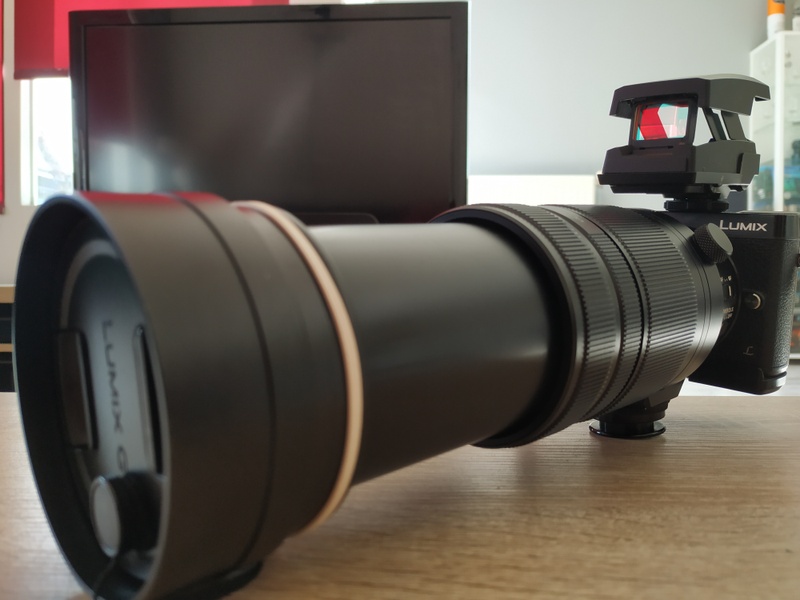

Heb 2 jaar gefotografeerd met een gx80 met PL 100-400, meestal alleen statische shots. Nu overgestapt naar een betere camera g9. Dus net als jou, een goede lens met een "zwakkere" camera.
Olympus EE-1 dot sight kan je ook helpen bij vliegende vogels, of een andere sight.
