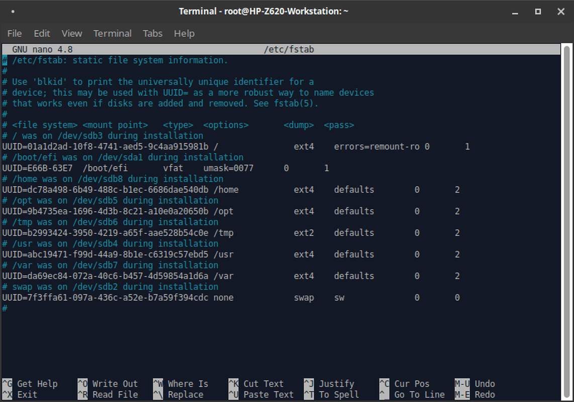

  • DocSnuggels
pff ik zie even door de bomen het bos niet meer.
ik volgde de stappen 1 tot en 4 van - https://www.digitalocean....nfs-mount-on-ubuntu-18-04
Maar als ik ook nog de opmerking zie dat je via fstab het nodige moet editen.
Afbeeldingslocatie: https://tweakers.net/i/zHFQybvREHajr37TrEA5csSJAiM=/full-fit-in/4000x4000/filters:no_upscale():fill(white):strip_exif()/f/image/fCdtkHZkr8JknnK8Zm9OQKjg.png?f=user_large
Ik begrijp totaal niet meer wat welke stappen ik in de juiste volgorde moet ondernemen
Afbeeldingslocatie: https://tweakers.net/i/udJiErYq-_bUBZw4DmlS0UsY16o=/full-fit-in/4000x4000/filters:no_upscale():fill(white):strip_exif()/f/image/3hHi71ffNblOc3UyH4ug8O87.png?f=user_large
[ Voor 35% gewijzigd door DocSnuggels op 01-01-2021 22:50 ]

Je hebt alleen nog maar je Linux partities in fstab staan. Welke schijf zou je op /media/user/DATA2 willen koppelen?
Vanaf wat voor systemen wil je die shares trouwens benaderen? Want je bent met /etc/exports bezig met een NFS share en standaard ondersteund Windows dat niet. Je moet hiervoor speciaal NFS support installeren. Ook voor Linux clients zal je de bijbehorende pakketten moeten installeren (in principe nfs-common). Net zoals je dat voor CIFS/Samba hebt moeten doen, hoewel veel file managers dankzij gvfs/kio direct naar smb:// locaties kunnen bladeren.
Commandline FTW

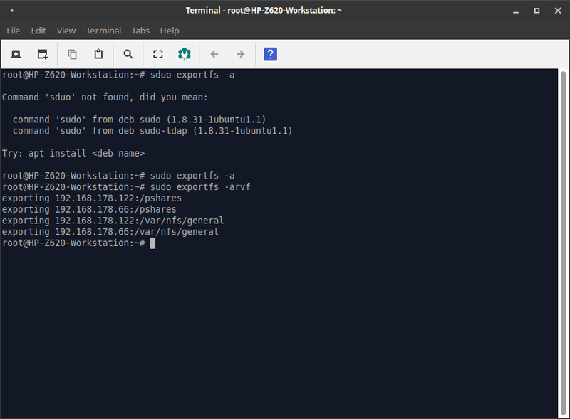

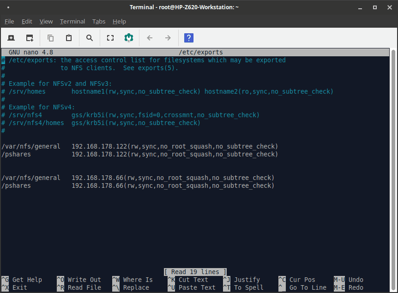

Ik zal je laten zien wat ik dusverre voor elkaar heb gekregen:
Afbeeldingslocatie: https://tweakers.net/i/0LvEQaRZYAuIswNfAxyPuJgsNss=/800x/filters:strip_exif()/f/image/trTW1YOeSxMThkKWt8Rkrd04.png?f=fotoalbum_large
ik heb die mappen /var/nfs/general en /pshares beschikbaar gemaakt voor clients, mijn Ubuntu Studio laptop (HP 8470p) en mijn vrouw haar Windows 10 Pro werkstation (HP Z600).
vervolgens heb ik de nfs export file server toegang gegeven aan deze clients
Afbeeldingslocatie: https://tweakers.net/i/jl2FV8DCKQxbLbyR5C0dCx_TsuU=/800x/filters:strip_exif()/f/image/y5Y35MnJCKJQY8MLUNpPzTP4.png?f=fotoalbum_large
De shared schijf / directory exporteert
Afbeeldingslocatie: https://tweakers.net/i/W65DUPEDbyVPbG29g7-cdsEn9R0=/800x/filters:strip_exif()/f/image/jSZdhla9BZG1BQ4EnjmeKyp7.png?f=fotoalbum_large
Eigenlijk alles gedaan aan de server (host) kant en nu op de client gaat het mis.
Ik kan vanaf de Ubuntu laptop wel mijn HP werkstation pingen maar #showmount -e 192.168.178.136 loopt uit op een timeout
Begin het een beetje zat te worden. Besteed de instelling liever tegen betaling uit aan een welwillende tweaker

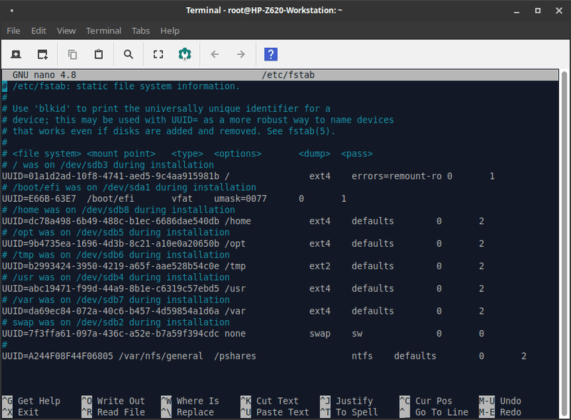

DocSnuggels schreef op zondag 3 januari 2021 @ 10:22:
klinkt fantastisch... _/-\o_ _/-\o_ maar euh.... soflink maken? Man. ik heb het nu wel zo'n beetje gehad met dit omslachtige werk met Linux. Dan vraagt men zich af waarom Windows een groot markt aandeel heeft op de desktop...
Ik denk dat ik nogmaals een andere distro probeer als laatste dat misschien intuitiever werkt (PopOS) of wellicht een freelancer inhuur die me door de processen heen loost.
Dan probeer je eerst alleen /pfshare te mounten en die via nfs beschikbaar te stellen op het netwerk. Dat is een kwestie van verwijderen van „/var/nfs/general „ uit je fstab en een de regels met deze directory te uncommenten is nfsexport file. (Een „#“ voor de regel zetten)
  • DocSnuggels
Okay dat gedaan wat je voorstelde als user met sudo rechten
Als ik naar disk of schijvenbeheer kijk zie ik dit
Afbeeldingslocatie: https://tweakers.net/i/guwjZ5F4-uaMX-zqktmSWABOSaw=/800x/filters:strip_exif()/f/image/pbA1bRsysWgIr2FwmyQM2MoE.png?f=fotoalbum_large
[ Voor 154% gewijzigd door DocSnuggels op 03-01-2021 11:45 ]
  • DocSnuggels
Vervolgens heb ik toch maar mijn host Ubuntu Studio PC opnieuw opgestart en het werk op de client PC, mijn Ubuntu Studio HP 8470p laptop afgemaakt en voila.. ik kan erbij.
Dank u allen voor uw bijdragen. Feitelijk weet ik niet goed wiens antwoord ik nu als HET ANTWOORD moet markeren daar u eigenlijk allen daarvoor een even belangrijk aandeel heeft gegeven.

Hierbij heb je niet goed gelezen wat de velden zijn in fstab. Dat staat in het bestand zelf ook. De volgorde is als volgt:
# Schijf/partitie/netwerklocatie       koppelpunt      filesystem         koppelopties        dump       pass
UUID="UUID van partitie uit blkid"     /pshares        ntfs-3g         uid=1000,gid=1000,rw     0         0
Dat is 1 partitie, op 1 locatie. Het is niet mogelijk om 1 schijf, met 1 regel, op meerdere locaties te koppelen. De regel in fstab zoals jij die hebt is fout en wordt genegeerd. Wil je 'm ook onder /var/nfs/general, dan maak je een kopie van de regel en pas je het koppelpunt aan naar waar je 't wilt hebben. Waarom je 'm dubbel wilt mounten weet ik niet, zal je vast een eigen reden voor hebben, maar gebruikelijk is het niet.
En dat is logisch, want op de client is niets foutief. Op de server is het nog niet goed ingesteld. De client kan daar weinig aan doen.

Vraag me toch één ding af. in de /etc/exports file heb ik de Windows PC (HP Z600) van mijn vrouw als nfs share opgeven terwijl zij geen Linux dual boot noch een Linux virtuele machine heeft draaien. Zou het kunnen dat het feit dat ik haar IP in de /etc/exports file heb staan dat zij daarom niet via Samba de /pshare terecht kan?

Nee, want het is een compleet ander protocol. Nu denk je hetzelfde als dat je een site niet kan benaderen omdat je er niet met FTP heen mag. ;)
Ga even de boel op papier uitschrijven (niet digitaal, maar echt fysiek papier), denk goed na wat je allemaal aan mogelijkheden hebt en wat een goede oplossing zal zijn die voor alle clients zal werken.
