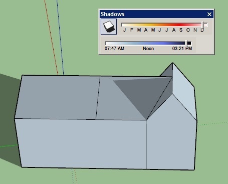

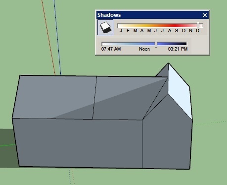

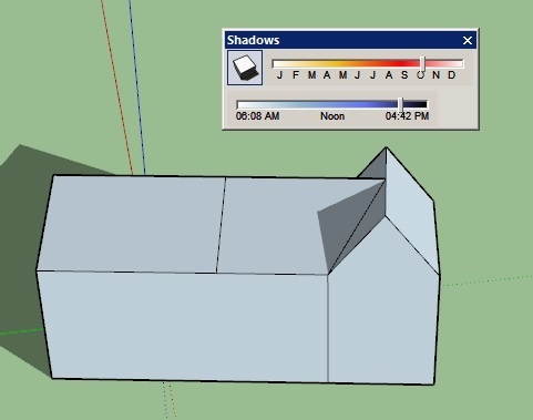

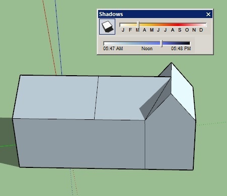

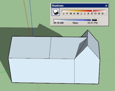

Die dak puntjes geven minder schaduw dan je zou denken. in de maanden dat het er toe doet gaat de zon er vol overheen. je verlies maanden zijn de maanden dat er toch bijna geen opwek is. opzich wil ik het wel laten zien in een sketchup model, maar je informatie voorziening is iets wat minimaal.

heb je een screenshot van google maps?
Daar kan ik vrij veel uithalen. orientatie en verhoudingen. als je dan nog een paar basis maten hebt zoals de breedte van de woning en de dakhoek lukt het wel denk ik.

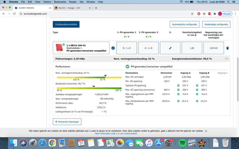

Via Sunny design kwam ik volgens mij met 3.0 uit, maar als je eens wilt checken heel graag!
  • busscherski
  • Laatst online: 16-08 17:58
Kun je een screenshot delen?
  • Luuk9
  • Registratie: Januari 2019
  • Laatst online: 16-08 21:54
Dit is er eentje met 2x8. Bij 2x10 moet je misschien iets aftoppen zo. Thanks!
Afbeeldingslocatie: https://tweakers.net/i/HMeeA8DNFVpact5b-hLL2p68o3A=/800x/filters:strip_exif()/f/image/g2E0u0Lb6b1Za6h4EfbhU1r2.png?f=fotoalbum_large
[ Voor 10% gewijzigd door Luuk9 op 31-12-2020 13:09 ]
  • busscherski
Ja dat ziet er goed uit, energierendentsfactor 99.6%. (dus het topt 0.4% van de jaaropbrengst af)

Luuk9 schreef op vrijdag 1 januari 2021 @ 11:41:
Er komt dus wat schaduw van die "punt op het dak" naast me en pijpje.
Verder niet heel veel schaduw, maar die dakput volgens mij dus wel.
@twain4me zou jij dit heel misschien nog in sketchup voor me kunnen maken? :)
zou echt fijn zijn!
tuurlijk, ik had het even druk met me misselijk eten aan de oliebollen. :9
Afbeeldingslocatie: https://tweakers.net/i/r9c3sczfKGVs_gOdlxJ5NIe_p4Y=/full-fit-in/4920x3264/filters:max_bytes(3145728):no_upscale():strip_icc():fill(white):strip_exif()/f/image/lv99q4ftcSfhO1h0C74KI4cU.jpg?f=user_large
Afbeeldingslocatie: https://tweakers.net/i/88dC14vfj1zaSR1vXjhSP9vOIpQ=/full-fit-in/4920x3264/filters:max_bytes(3145728):no_upscale():strip_icc():fill(white):strip_exif()/f/image/RcQDf5BFJiFZX9FfpoAqjplp.jpg?f=user_large
Afbeeldingslocatie: https://tweakers.net/i/RW1D_J65-gq9ObJ_EFRWfvs92yU=/full-fit-in/4920x3264/filters:max_bytes(3145728):no_upscale():strip_icc():fill(white):strip_exif()/f/image/v78GEzQlbiWUspWlDKUsBgJI.jpg?f=user_large
Afbeeldingslocatie: https://tweakers.net/i/6MB5dCn6W96eiabIe4k2TgLzfow=/full-fit-in/4920x3264/filters:max_bytes(3145728):no_upscale():strip_icc():fill(white):strip_exif()/f/image/q7Mj2cvbHlwvs2oV9IbQqmKy.jpg?f=user_large
Afbeeldingslocatie: https://tweakers.net/i/Ta5eh-lq4IRUmHItWRA-YDroq24=/full-fit-in/4920x3264/filters:max_bytes(3145728):no_upscale():strip_icc():fill(white):strip_exif()/f/image/Jcokv2uZWFhuw9t00btO9nJi.jpg?f=user_large
vanaf maand 3 tot 9 geen last van schaduw
daarna wordt het een beetje huilen met de pet op, maar zoals ik al aangaf die maanden tellen toch bijna niet mee. met een sma ga je iets meer pakken dan met een goodwe, en met optimizers nog iets meer. maar ik zou dan eerder kiezen voor een paar extra panelen om het verlies te compenseren, dat is goedkoper en leverd meer op
(ik ben uit gegaan van de orientatie die je mij hebt gegeven en als geo locatie utrecht)
[ Voor 5% gewijzigd door twain4me op 01-01-2021 12:23 ]

Wow thanks man!!
Lijkt best aardig te kloppen met wat ik laatst in de praktijk zag.. zonde wel van die punt haha!
Ik denk zelf ook dat optimizers zichzelf niet snel terugverdienen. Dan waarschijnlijk toch maar de sma.

Volgens de specs op de website van APS doet de YC600 274 VA continu en 300 VA piek en de QS1 300 W, per kanaal. Overigens doen ze dat eigenlijk niet per kanaal maar 600 of 1200 in totaal (zoals eerder op dit forum besproken, zelf zal ik het zeker kunnen testen in het voorjaar/zomer :)).
Of dat voldoet en niet aftopt is wel te testen met sunnydesign door proportioneel te schalen naar stringomvormer en bijbehorende panelen.
  • Luuk9
Termy schreef op zondag 10 januari 2021 @ 22:18:
Hi, dan zou toch de QS1 zefls voorkeur hebben boven 2x zoveel YC600's? Bedankt zo!
