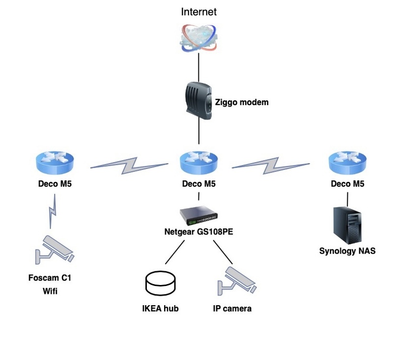

Ik kom niet uit het volgende:
Ik heb de volgende set up thuis. Ziggo modem (in de meterkast) in bridgemodus bekabeld naar een eerste TP-link Deco M5. Vanuit de M5 heb ik via de output een kabel aangesloten op een Netgear GS108PE switch. Hier heb ik een Ikea verbindingshub op aangesloten (welke werkt). Via een kabel heb ik op poort 1 een PoE IP camera aangesloten. Op de switch poort is het linkerledje oranje knipperend, het rechterledje knippert groen.
De IP camera heeft ooit gewerkt direct van de Ziggo modem bekabeld naar de Switch en bekabeld naar de camera.
De opzet leek mij gelijk aan wat Netgear in het instructieboekje laat zien.
Op onze slaapkamer heb ik een tweede M5 hangen. Via een kabel heb ik deze aangesloten op een Synology NAS. In de woning heb ik een losse Foscam C1 camera die via Wifi gekoppeld is aan de M5.
De IP camera is niet zichtbaar in de M5 app of zoekend op IP in de Synology Surveillance Station. In de switch kan ik niet komen want ik heb geen Windows pc/ laptop :F

In aanvulling van @mcDavid zou ik je willen vragen een tekening te maken van je apparaten met hun settings en verbindingen.
https://app.diagrams.net/ Ik vind deze prettig werken voor dit soort dingen.

Hopelijk helpt het gemaakte overzichtje.
Afbeeldingslocatie: https://tweakers.net/i/ZKl3anBGqXhR_rx9SJgX9IWNDuY=/800x/filters:strip_icc():strip_exif()/f/image/Q1QouJLZG1OM8jNocqTUpsjO.jpg?f=fotoalbum_large

Ik zie in je verhaal allemaal verschillende subnets;
192.168.0.0/24
192.168.1.0/24
192.168.10.0/24
Ga dat eerst es rechttrekken. Want als je Switch in 192.168.0.0/24 zit en jijzelf in 192.168.1.0/24 kom je er inderdaad nooit bij.
Zet je router op 192.168.1.0/24 en doe de rest van je devices middels DHCP. En zorg dat je niet twee routers op je netwerk hebt (staat dat Ziggo ding 100% in bridge?).

Met een oude Windows laptop heb ik de Switch ge-update waarbij de Switch overging naar een ander IP adres (binnen het bereik van de Deco M5). Met dit IP adres is de Switch nu ook benaderbaar via de Macbook. Ik kan mij nu zo voorstellen dat de oude instellingen in de Switch stonden van het gebruik in mijn vorige woning.
De Foscam FI9800 werkt nu bekabeld op de Switch en is zichtbaar op de Surveillance Client. De turret dome krijgt denk ik toch te weinig spanning via PoE maar daar kom ik wel uit.
