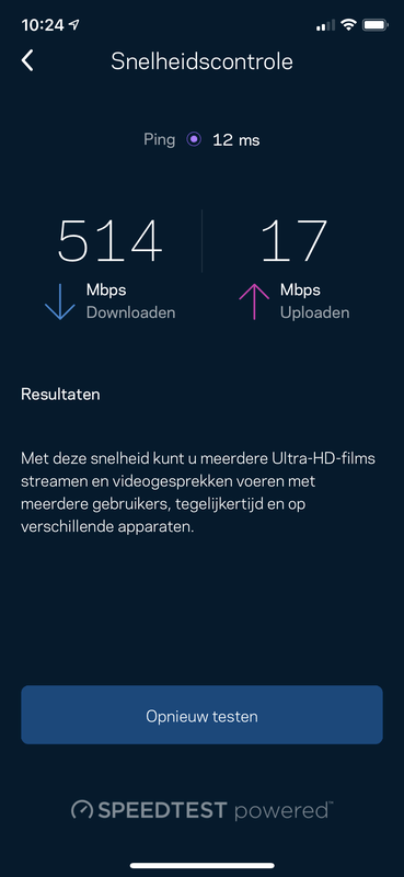

Linksys velop tri-band nodes wifi snelheid
Mijn vraag: hoe kan het dat op de snelheidstest van Linksys (app) ongeveer 500 Mbps en op mijn Macbook pro zowel bedraard als via WIFI niet boven de 225 Mbps terwijl. het lijkt erop dat de bij de Linksys Nodes wel 500 binnen komt maar nog minder dan de helft doorgeeft.
kan iemand mij helpen

Die linksys speedtest moet je negeren, dat is denk ik de bekabelde snelheid vanaf de linksys node
Maar bedraad ga je dus ook niet hoger dan 220? Hoe heb je dit dan aangesloten?
Modemrouter-kabel-linksys node-kabel- macbook pro?
En wat haal je als je je macbook direct in t modem doet?
Ik denk dat de speedtest van Linksys app van het modem naar de node is. Maar als ik bekabeld van de node naar de MacBook ga dan is de snelheid met de ziggo speedtest Max 220, ik raak dus in de node 280 kwijt dat verlies is wel erg groot

Verwijderd schreef op donderdag 31 december 2020 @ 19:00:
Kun je exact posten wat die app vertelt (screenshot ofzo)?
Het klinkt alsof dat de bruto link rate is, niet een gemeten netto (TCP) throughput.
Als het de link rate is, is het niet gek dat je fors minder haalt: je kunt maximaal ongeveer 2/3 van de bruto link rate ook netto halen, het verschil is overhead - vooral foutcorrectie in de WiFi. Daar komt bij: die 2/3 is is maximaal, het kan ook lager uitvallen, en dan is wat je hier meet niet eens uitzonderlijk.
Maar: wat ik nog mis in de troubleshooting hier is je MacBook bedraad rechtstreeks op modem aansluiten. Als dat 500Mbps geeft zit je inderdaad terecht naar de Velop te kijken - maar als dat ook maar 220Mbps geeft, heeft de Velop er natuurlijk niets mee te maken en zit het probleem ofwel in de internetverbinding naar de modem toe danwel op je MacBook.

Ik had precies hetzelfde probleem, vandaag met Linksys gebeld.
Het blijkt te liggen aan de functie 'Apparaatprioritering', als je hier apparaten aan toevoegt dan gaat je snelheid omlaag.
De medewerker gaf toe dat dit een fout in de software is.
