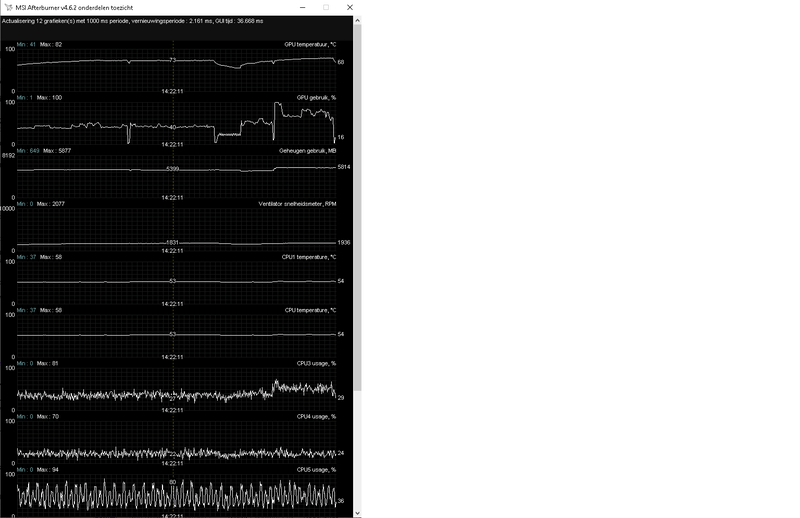

Maak even een printscreen van een minuut of 10 gamen. Zoiets dus.

br00ky schreef op dinsdag 29 december 2020 @ 11:07:
Afbeeldingslocatie: https://tweakers.net/i/OsvfDq5vNmkpNRDqYXoagSMGtAU=/800x/filters:strip_exif()/f/image/DPxa29wuotQj8NWVTzO5U4wy.png?f=fotoalbum_large
Zie foto

Grafische kaart wordt niet 99% gebruikt. Aangezien de cpu (t/m core 3) zie ik op en neer gaan.
Kan je de rest van de codes core screenshot nemen.
Zelf denk ik dat de xmp profiel niet aangezet is en daarom draait je RAM met 2133mhz.

Dutchredgaming schreef op dinsdag 29 december 2020 @ 16:14:
XMP profiel staat nu aan.
De rest van de cores zie foto Afbeeldingslocatie: https://tweakers.net/i/K3kmx6b-_Lf2g60gmNRo9_Ct9_s=/800x/filters:strip_exif()/f/image/MNOvJMRerdNBJxHu7xVcgF5h.png?f=fotoalbum_large

jordendb schreef op dinsdag 29 december 2020 @ 16:51:
De rest van de cores zie foto [Afbeelding]
XMP staat aan, geen 100% of 99% bij CPU en GPU verbruik.
Staat VSYNC aan in de games? Dan limiteer je je pc tot aantal hz van je monitor, bijvoorbeeld 60hz.
Staan de games op een SSD of HDD geïnstalleerd?

Dutchredgaming schreef op dinsdag 29 december 2020 @ 17:02:
Sommige staan op ssd sommige op hdd
En vsync staat aan

jordendb schreef op dinsdag 29 december 2020 @ 17:46:
En vsync staat aan
Ah daar is de boosdoener. Als je vsync uitzet heb je ook veel last van slechte performance?

Dutchredgaming schreef op dinsdag 29 december 2020 @ 17:50:
Ja dat maakt niet uit, ik kijk altijd of dat betert of niet, want soms is dat anders bij andere spellen.

Uszka
Heb je cpu's en/of SMT uitgeschakeld want er zijn maar 4 cores te zien in de grafieken. Of heb je die uit gevinkt in Afterburner?

Uszka schreef op dinsdag 29 december 2020 @ 18:34:
Ze waren niet aangevinkt hehe. maar zie er 12 waar de grafiek werkt
