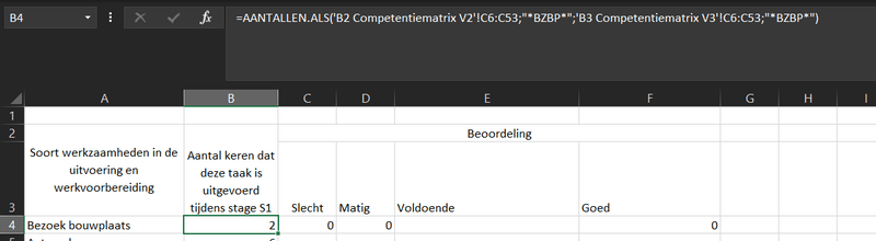

Enkele screenshots van het sheet met de gebruikte codes in Excel uit Office365
Afbeeldingslocatie: https://tweakers.net/i/I9kXc8soKg_m3xcBBKqs_W_4vak=/800x/filters:strip_exif()/f/image/QJg90aSnRhMkBUAhRCTknU4X.png?f=fotoalbum_large
Op de bovenstaande afbeelding valt te zien dat ik in de kolom op het tweede blad het aantal keer dat de taak met een stukje tekst bzbp tel.

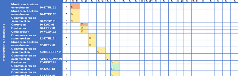

Afbeeldingslocatie: https://tweakers.net/i/gnab-SFxPX7Yw19Pb58di3H2wwA=/800x/filters:strip_exif()/f/image/ILza76YY0P4kPaej4AwoWI9f.png?f=fotoalbum_large
Op de bovenstaande afbeelding staat een deel van het tweede blad waaruit ik het aantal keer dat een voldoende voorkomt (dus "V") bij een taak met de codering "*BZBP*" wil bepalen voor in de tabel op mijn overzichtsblad. Voor de kolom met BZBP geldt het volgende bereik 'B2 Competentiematrix V2'!C6:C53. En voor de tabel met de beoordeling op het blad geldt het volgende bereik 'B2 Competentiematrix V2'!E6:Z53.
Ik ben aan de slag gegaan met de aantal.als + aantal als functie en de als(en geneste functie. Tot op heden is het mij enkel gelukt om de het totaal aantal voldoendes uit de tabel op het andere blad te bepalen. Dus niet het aantal voldoendes behorend bij de specifieke taak. Ik vermoed dat de fout zit in het selecteren van de hele tabel, waarna ik paar keer de overloop en waarde fout kreeg.

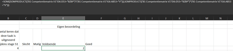

De SOMPRODUCT functie bleek inderdaad na een paar aanpassingen de voldoendes en dus ook andere beoordelingen, die gekoppeld zijn aan een taak, zonder moeite te kunnen filteren. Ik had eerder bij de aantal.als formule gebruik gemaakt van de wildcard opties, daar mijn codering bestaat uit een stabu nummer-afkortingtaak.nummer van de uitgevoerde taak. De wildcard optie blijkt niet goed te werken met een somproductfunctie, vandaar dat ik dit hier gelijk meld voor de medetweakers. Ik heb ervoor gekozen mijn codering op te splitsen in drie kolommen, waarna de somproduct functie enkel de kolom doorzoekt met de afkorting van de taak. De onderstaande afbeelding geeft mijn aanpassing in de codering weer.
Afbeeldingslocatie: https://tweakers.net/i/Sp6AR3lhCyQT9RUfHnJQyI--VE8=/full-fit-in/4000x4000/filters:no_upscale():fill(white):strip_exif()/f/image/Oklo9br593mnqUOPeuWurb5O.png?f=user_large
De somproduct functie heb ik toegepast over meerdere bladen, waarna enkel werd uitgezocht hoeveel keer de voldoende per blad voorkomt. Ik wilde een totaal aantal voldoende bepalen, dus heb ik de somproduct functie genest in een somfunctie. Na een paar testrondes blijkt deze formule goed te werken, zoals op de onderstaande formule weergegeven staat.
Afbeeldingslocatie: https://tweakers.net/i/DlhnfL3snzK-UnunkYIKZy7-xV8=/800x/filters:strip_exif()/f/image/p4JBnBpAZTvamXutKEyWBV8H.png?f=fotoalbum_large
Via deze weg wil ik dan ook alle betrokken tweakers bedanken voor het meedenken en het leveren van een snelle en bovendien correcte oplossing! _/-\o_ :*)
