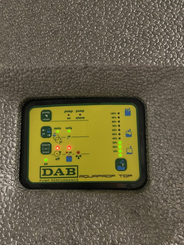

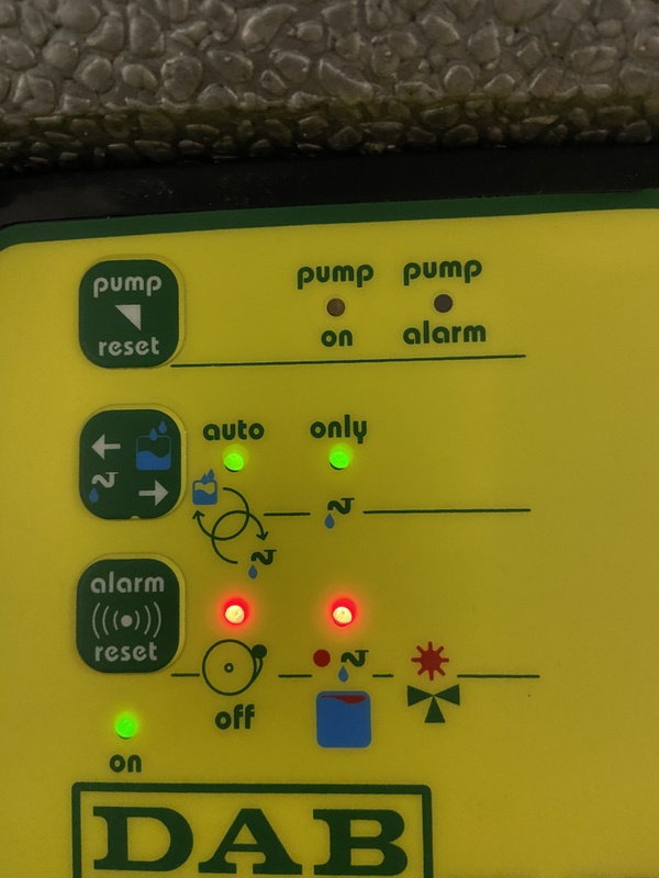

Verklaring lichtjes DAB Aquaprof 40/50
We hebben sinds kort een huis gekocht met ingebouwde regenpomp. De aquaprof 40/50. Sinds kort branden er 2 lampjes waar ik geen verklaring van kan vinden.
De pomp werkt wel want de procenten van het regenwater stijgen en dalen weer.
Foto’s in bijlage
Bedankt voor de genomen tijd en moeite.

Eerste hit bij het zoeken naar de manual, bladzijde 87: https://www.dabpumps.be/s...%20manuel-handleiding.pdf
Icons wijken iets af, maar de betenissen zijn wel gelijk.

Het gaat om de rode lampjes was ik vergeten de melden..

Die tweede ziet er uit als een soort melding als de tank te vol is?
En die eerste lijkt voor mij op een ouderwetse alarmbel, maar geen idee waarvoor.

https://mans.io/item/dab/aquaprof-top-40-slash-50
^^ bovenstaande link geeft
9) Il led rosso fisso significa che è stata disabilitato l’allarme acustico
10) Il led rosso fisso significa che ci sono delle perdite dalla valvola a galleggiante di riempimento,luce accesa lampeggiante significa che la valvola a tre vie è bloccata o non funzionaregolarmente (solo per i sistemi con controllo funzionalità valvola a tre vie), insiemeall’accensione della luce fissa o lampeggiante si attiva anche un allarme acustico
Wat google vertaalt naar:
9) The steady red LED means that the acoustic alarm has been disabled
10) The steady red LED means that there are leaks from the filling float valve, flashing light means that the three-way valve is blocked or not working properly (only for systems with three-way valve functionality control), together with the ignition of the steady or flashing light also activates an acoustic alarm
