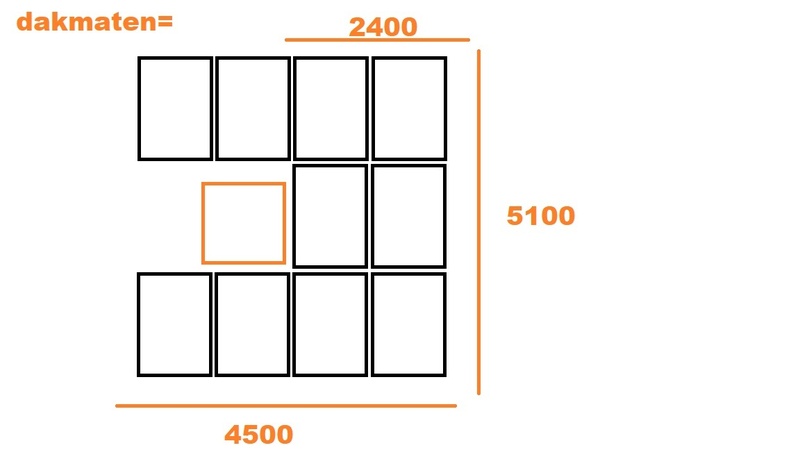

Kan je mijn (nieuwe) maten van het dak even bevestigen (anders haal ik de post weg)

AUijtdehaag schreef op woensdag 30 december 2020 @ 11:53:
@dimi_v
Je dakpannen zijn toch 30 cm breed?
29 ken ik niet... (maar ik kan me vergissen)
Je hele dak is 15 pannen breed? = 15x30 = 4m50
Nog eens kritisch gekeken/gemeten, dakpan is rond de 29,5 met de overlap, dus totale dak is inderdaad wat breder dan ik dacht en is zeker 4 en halve meter breed (goed gezien (y) )
2m40 (naast dakraam) en 5m10 hoog
Dan passen er toch 8 10 van deze? (ook onder en boven je dakraam)
https://www.sun-solar.nl/...btw-op-voorraad-sunsolar/
Sun solar rail = 1068 + 1068 + 8 + 40 + 40 = 2224 breed naast je dakraam
Je hebt gelijk, zie afmetingen dak met dakraam
Afbeeldingslocatie: https://tweakers.net/i/-v2piH4xZbeLlNStUSJ9XSE_pbI=/232x232/filters:strip_exif()/f/image/9DL8ytGlegIQ2FYFUGE0XhN9.png?f=fotoalbum_tile
Bestel dan meteen dual betonvoeten mee voor op je platdak, en de panelen in landscape richting het zuiden, langs de gevel van je huis. (-1 paneel voor de airco)
Als ik besluit 10 stuks op het dak te plaatsen, laat ik het plat dak ongemoeid maar bedankt voor meedenken.

  • AUijtdehaag
10x 345 Wp lijkt me dan het beste.
Meer panelen betekent meer schaduwmanagement (als je een SMA kiest of goodwe)
Al is een boomschaduw toch wel het meest funest voor een string (verstrooiing van licht is lastiger dan een harde schaduw) he? @JoKo
Die panasonic zijn 96 cells.
10 panelen leveren dan 590 Vmpp.
Dat is teveel voor in 1 string, dus maak je daar 2x 5 panelen van. (kan op 1 ingang, bij uitbreiding of gewoon op 2 ingangen)
Qua prijs is het natuurlijk wel een dingetje.
Ook zijn ze gemaakt van N-silicium, wat net wat kwalitatief beter is dan P-silicium.
Kakt ook ietsjes minder in bij warmte.
Maar over 10 jaar zijn ze ook technisch achterhaald, net als de rest ;-)

Ik heb het allemaal nog eens laten bezinken. Zoals gemeld is uitermate veel panelen legen om zo een hoogst mogelijke opbrengst te genereren niet het doel, het moet er ook nog acceptabel uitzien.
Ik wil iedereen bedanken voor de input, nu ik wat meer topics doorlees zie ik dat sommigen hier onderhand een dagtaak aan het beantwoorden van vragen hebben _/-\o_
Ik denk dat de optie met 'grotere' panelen eigenlijk wel een mooie is, ook gezien de krappe beschikbare ruimte op het dak (dus ong 1*2 meter formaat). Zo was het legplan dan ongeveer zoals in mijn post van 30 december:
Afbeeldingslocatie: https://tweakers.net/i/cOMB46ezi14aBpxVgz4ARvbYOJw=/232x232/filters:strip_exif()/f/image/TDIb2CbLMnp4Epy4ZJr26tWP.png?f=fotoalbum_tileAfbeeldingslocatie: https://tweakers.net/i/giY4bJQHYQ8kmtiXyGXae0FcRVk=/232x232/filters:strip_exif()/f/image/73WHrPyTtUcAZCYdXqd8YQm4.png?f=fotoalbum_tile
Er naast een 'tekening' waar ik ook rekening houdt met de marges aan onder- en bovenzijde van 30 cm. Zo is goed te zien dat er weinig (geen) ruimte meer is om 'normale' panelen 3 hoog en boven en onder het dakraam te kunnen plaatsen.
Dit paneel is 2056 mm x 1140 mm en zou max. 470Wp leveren, kost 199 euro. Dit paneel levert 460Wp, heeft als afmeting 2120 x 1052 mm en is 172 euro 27 euro goedkoper (bij 6 stuks een verschil van 162 euro).
Is er een kwaliteitsverschil of manier van reageren op schaduw (nog steeds mijn grootste zorg) tussen deze 2 merken panelen? Met theoretisch 2820/2760 Wp vermogen, heb ik dan genoeg aan een Sunny Boy 1.5 en zal deze de schaduw van de bomen genoeg managen om de verhouding kosten/baten te verantwoorden?
Ik kom dan op een investering van zo'n 1800 zonder montagemateriaal, kabels, connectoren. Wat mag ik verwachten aan opbrengst, zo'n 2000kWh per jaar? Is dat reeel (ivm schaduw). Dan zou mijn terugverdientijd een jaar of 5-6 zijn.
Als ik nog besluit om op de dakkapel 2-3 panelen te plaatsen, kunnen die dan mee in dezelfde string? Dakkapel zit aan de oostkant, maar kunnen dan bijna zuiver op zuid gericht worden. Alleen geen idee hoe laat de nok schaduw op de panelen zou laten vallen maar verwacht niet dat daar heel veel op valt (nok misschien 50 cm hoger dan platdak). Moeten dan wel dezelfde panelen zijn begreep ik.
Blijf toch bijzonder vinden dan een SMA Sunny Boy de boel kan optimaliseren, zonder dat je ene optimizer op je paneel nodig hebt 8)7
  • AUijtdehaag
Even een paar kanttekeningen aan je verhaal.
Ik heb het getracht duidelijk te maken dat je voldoende Vmpp nodig hebt voor shade-fix.
6 panelen gaan dat niet mogelijk maken, waarvan er 4 in de schaduw liggen. Daar kan shade-fix niks mee.
Hoewel ze 72 cell zijn, blijven het 6 panelen.
Vandaar mijn suggestie voor 10 panelen Panasonic (= 2 onafhankelijke strings!) of 10 panelen Yingli 345.
Dat dringt niet tot je door helaas.
Maar nogmaals: dat zal dan enigzins ietsjes beter werken dan 6 panelen zoals je nu van plan bent.
Schaduw is schaduw is verlies van opbrengst.
Je kan hooguit de pijn iets verzachten door dure technieken te gebruiken zoals optimizers, dure panasonic panelen (heb ze zelf ook en ben 26e geeindigd in het tweakers pvoutput systeem van de >1000 systemen, met ochtend schaduw!) of micro omvormers.
Dus waar ben je tevreden mee? Je opbrengst gaat toch een deuk krijgen of je nou shade-fix gebruikt, optimizers of micro omvormers.
En dan panelen op de dakkapel: dit kan en mag niet op dezelfde string.
Je overtreedt de regel dat alle panelen in 1 string dezelfde kant op moeten kijken en dezelfde helling moeten hebben.
In dat geval, vergeet heel het SMA en ga voor micro omvormers.
Enphase of APS (komen met nieuwe modellen tbv hogere Wp panelen)
Ik zie het nog wel gebeuren dat je zo verslaafd bent dat je onder de dakkapel ook nog ff panelen wilt.
Nu vergelijk je een full-black paneel met een paneel met grijze lijnen en een alu kleur frame. In het kader van acceptabel eruit zien dacht ik dat je full-black belangrijk vond. Verder klopt het wat je hier schrijft.
Weet ik niet precies, wel is die Yingli een shingled paneel en dat andere niet, dat is een nieuwe betere ontwikkeling.
Ik heb het nog niet ingevoerd in Sunnydesign maar ik denk dat je de meerkosten van het 2 kW model wel terugverdient.
2000 kWh moet inderdaad prima lukken
Nee dat zou ik niet doen, panelen in dezelfde string moeten van hetzelfde type zijn en zo goed als in dezelfde richting en helling liggen. Als je panelen in een andere richting in serie zet met de andere panelen wordt het allemaal veel minder efficient.
Zover ik het snap probeert SMA Shade fix regelmatig wat onlogischer voltages uit. Dan kunnen de diodes in de panlen gedeeltes met veel schaduw uitschakelen.
https://www.solarquotes.com.au/blog/sma-shadefix/
YouTube: Solar Plants: Sun Despite Shade Thanks to SMA ShadeFix
@AUijtdehaag
10 kleine panelen wordt erg krap op dat dak.
Die 470 Wp Yingli's hebben bij Pmax een voltage van 38.6 V. (6 panelen * 38.6 V=231,6 V)
Hoog is dat totaal niet maar ik verwacht dat SMA shadefix daar nog wel iets mee kan.
Vooral het eerste stukje schaduw moet nog wel lukken, en die kost het meeste opbrengst.
Deze niet shingled panelen hebben overigens wel een net iets hoger voltage, veel verschil maakt het niet.
https://www.winkelman-zon...-perc-zilver-frame-h.html
Ik zie 3 oplossingen:
1) Gewoon de SMA kiezen.
of
2) Goedkopere omvormer en opbrengstverlies voor lief nemen. (minder geinvesteerd, dus opbrengst mag ook minder zijn)
3) Duurdere omvormer
3a) SolarEdge
SolarEdge gaat matig werken met slechts 6 panelen en schaduw. Dan moet je eigenlijk ook meteen het platte dak en de dakkapel meenemen. (en dan nog werken de panelen op de dakkapel alleen goed als ook enkele andere panelen zon krijgen)
3b) Micro omvormers.
Ik weet zo snel niet wat er compatible is met deze panelen.
  • AUijtdehaag
busscherski schreef op woensdag 6 januari 2021 @ 15:03:
Dat is echt onzin.
Op het krapste stuk onder het dakraam: 1m85 - 1m62 = 23 cm over tussen dakgoot en paneel.
Meer dan genoeg vrije ruimte...
10x 35,5 Vmpp (noct) = 355 Vmpp
vs
6x 39,44 Vmpp (noct) = 236 Vmpp.
Scheelt zomaar 119 Vmpp
Maar ik vind het weer mooi geweest.....
Succes met je keuzes
  • busscherski
  • Laatst online: 20-05 16:32
AUijtdehaag schreef op woensdag 6 januari 2021 @ 15:16:
Dat is echt onzin.
vs
Ik zie nu dat het dak 5400 mm is, ik dacht 5100 mm. Dat maakt het verschil tussen te krap en een beetje krap.
  • dimi_v
  • Laatst online: 23:12
Heren, lief blijven voor elkaar :Y
Ik ben nog steeds aan verdiepen in de materie, zal vanavond wat uitgebreider reageren maar zag inderdaad dat ik al een niet geheel zwart paneel met een volledig zwarte vergeleek @busscherski . En dat van aantal panelen in een string met bepaalde opbrengst ook weer over niet aan gedacht @AUijtdehaag :$
Ik heb inderdaad onder het dakraam tot de laatste pan 150 cm, als 23 cm ook acceptabel is zodat water niet over de goot gutst opent dat weer mogelijkheden natuurlijk. Dan kunnen er inderdaad 4 boven en onder het raam en 2 rechts. Die boom weghalen zal de gemeente vast niet waarderen haha.
Ik zal vanavond weer eens gaan winkelen en passen/meten!
