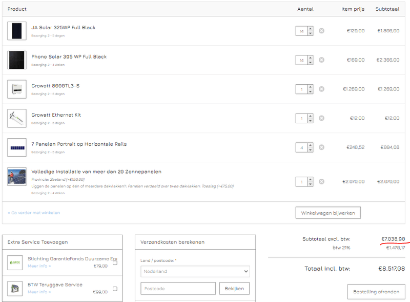

7.3 meter breed. Als je 7 panelen op een rij wilt dan geen panelen nemen van 1.05 m breed. Anders worden het er 6 (maar bredere panelen hebben weer een hogere opbrengst dus het komt op hetzelfde neer).
Afbeeldingslocatie: https://tweakers.net/i/z0-NApgsoX0u_DU5B7suvuE7FIQ=/800x/filters:strip_exif()/f/image/SmJ1XAW7koAKL8g6rrKMRyYx.png?f=fotoalbum_large
7039 euro excl btw / 10080 Wp = 0.70 euro / Wp. Inclusief installatie.
Of deze voor het oost dak als die leverbaar zijn
https://www.solar-bouwmar...lf-cell.html?id=229928662
Het voordeel van zelf samenstellen in een webshop is dat je ook verschillende afmetingen panelen kunt combineren om er iets van te maken waarmee je dak zo vol mogelijk wordt.

De meterkast heeft 3x25 amp als hoofdzekeringen.
Installatie ben ik van plan zelf te doen dus dat scheelt nog aanmerkelijk.
Ik ga met deze panelen eens even rekenen.
Moet je met een setup als deze ook nog met min/max waardes voor spanning en watts rekening houden (voor watts zal het de max zijn waar rekening mee moet worden gehouden) ?
