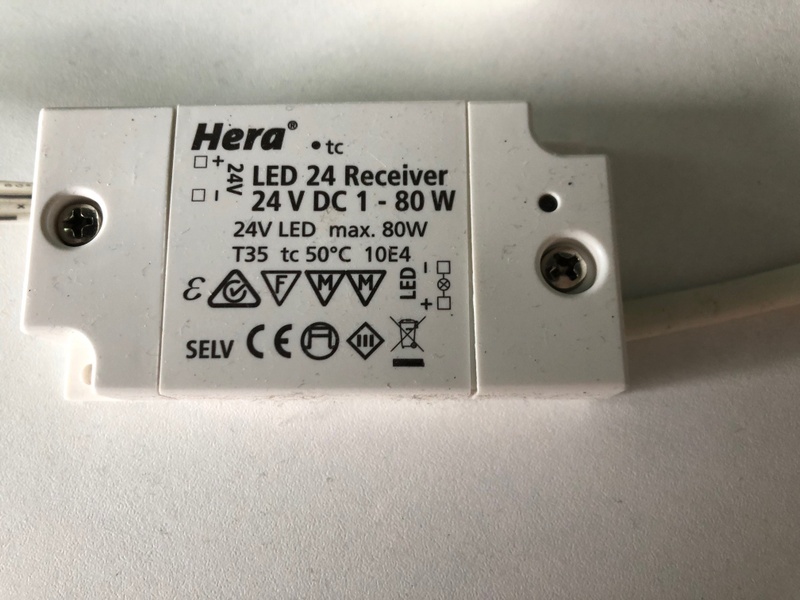

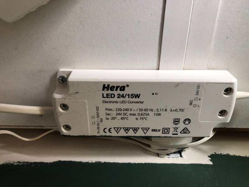

Hi,
Ik zou graag mijn Hera dimbare keuken led lampen (3x) koppelen aan mijn Philips Hue Bridge.
Weet iemand of dit mogelijk is en welke zigbee schakelaar/dimmer ik hier voor kan gebruiken?
Zie foto's voor het Hera systeem met afstandsbediening,
Alvast bedankt voor advies!

Met behoudt van de huidige afstandsbediening kan je in ieder geval vergeten. Maar zo te zien zijn het gewoon 24V (constant voltage) ledjes. Voeding en sturing zijn los. Dus volgens mij zou je de receiver gewoon moeten kunnen vervangen door iets als dit. Geen ervaring mee maar specs kloppen en zou koppelbaar moeten zijn met Hue.
Dank je wel Septillion! Dat ga ik proberen.

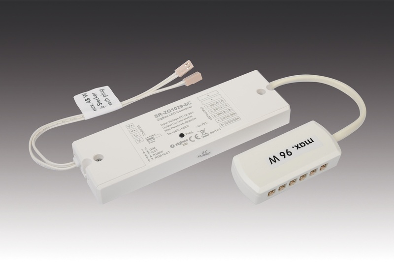

Ik heb hetzelfde probleem en kwam deze https://www.hera-shop.com...roller?number=61500052211 van Hera zelf tegen.
Origineel wel wat duurder, maar is zo te zien is het een meerkanaals Sunricher dimmer de sr-zg1029-5c
[ Voor 19% gewijzigd door martinbresser op 09-01-2021 14:59 . Reden: Originele fabrikant Hera module gespot ]

Hiervoor heb je de 'Light control 24V Dim-Controller ZigBee' nodig.
