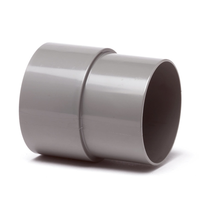

Je hebt waarschijnlijk een mof-spie nodig, die kan je in de afgezaagde buis lijmen.
Afbeeldingslocatie: https://tweakers.net/i/KifSeW0s5J0wIakS0fmvwYHYlks=/800x/filters:strip_icc():strip_exif()/f/image/egtXy79geei2cmzNtbuQNVC1.jpg?f=fotoalbum_large
[ Voor 69% gewijzigd door Baxke op 27-12-2020 15:31 ]

Nou, het is gelukt. Door gebruik te maken van een reparatiemof die in de buis geplaatst diende te worden is het gelukt. De rest natuurlijk opgebouwd met 40mm. Alleen was het flink kl*te dat de bouwmarkten niet snel te bezoeken zijn.
Afbeeldingslocatie: https://tweakers.net/i/av-gI_FdoUMTV4cLRc_UnOUfc_g=/234x176/filters:strip_icc():strip_exif()/f/image/B0Zc4g6fTTMcxwYbzWC1bH8B.jpg?f=fotoalbum_medium
