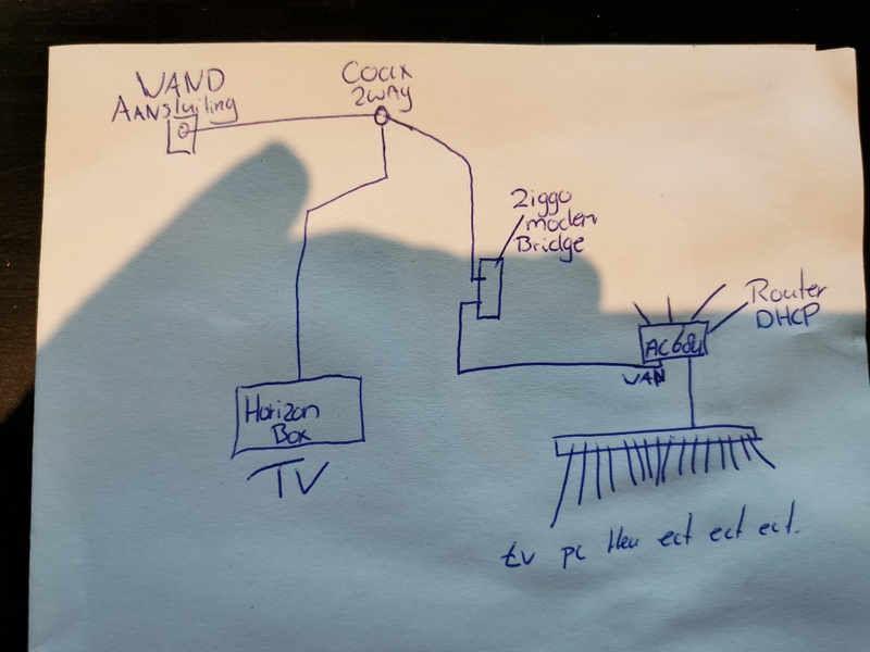

bijgevoegd een simpele opstelling van mn netwerk.
Ziggo modem (bridge mode)
Ac68U Router van Asus
Dataswitch.

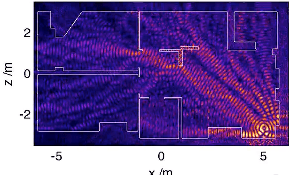

Wat is de locatie van je router? Zit deze midden in de woning of ergens in een hoek? Om een idee te krijgen waar je de router het beste kan plaatsen laat onderstaande afbeelding goed zien hoe het signaal zich door een woning 'beweegt' Afbeeldingslocatie: https://tweakers.net/i/npN2CfU81AvMsr07-ARnVfbVxuM=/full-fit-in/4000x4000/filters:no_upscale():fill(white):strip_exif()/f/image/Km9apMAY22aNIMNNtBPIq0vt.png?f=user_large
Het kan zijn dat de wifi in je horizonbox nog aan staat... Dit zou nog best eens voor wat interferentie kunnen zorgen. Zeker wanneer je de wifi test wanneer je bijv op de bank zit(dicht bij de horizonbox). Waarschijnlijk maakt het weinig verschil maar je kan het eens proberen.
Daarnaast vrij weinig info wat de locatie is waarop je de wifi test, zit er een muur tussen, hoeveel meter of sta je er pal voor? Kijk voor de gein eens met wifi-analyzer hoeveel netwerken er in je directe omgeving zitten en bepaal of je router wel het goede wifi kanaal pakt.
Doe bijvoorbeeld eens een test rechtstreeks bij je router en kijk dan eens of je de snelheden behaald.
