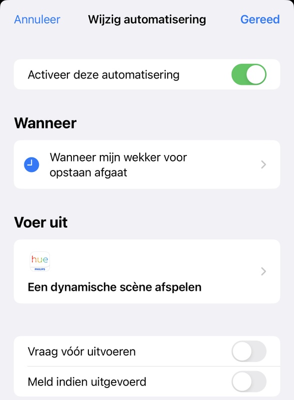

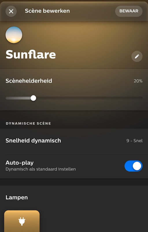

Een 'echte' wakeup light maken met de ingebouwde iOS wekker lijkt vooralsnog niet mogelijk, ben echter wel dichtbij!
iOS 16.0.2 Opdrachten en Hue app 4.27.0
Eerst in Hue app een Dynamische scene met gewenste kleuren aan je bedlamp toevoegen (bv de toepasselijke 'Sunflare')
Afbeeldingslocatie: https://tweakers.net/i/qtHcBsREavjg9rUGH7KQ1f9BnsU=/x800/filters:strip_icc():strip_exif()/f/image/rroVTflJP1TasoMTVB689I0k.jpg?f=fotoalbum_large
Daarna in Opdrachten onder Automatiseringen de Dynamische scene aan het afgaan van je wekker koppelen
Afbeeldingslocatie: https://tweakers.net/i/S_L5DyxzTk4AlI-eMQ2lEiFCN9U=/x800/filters:strip_icc():strip_exif()/f/image/6enu5M5BH9USC3Yfc34e1pCv.jpg?f=fotoalbum_large
Kleine lettertjes:
Hue app ondersteund zover bekend geen custom Dynamische scenes waarin een helderheidsverloop in te zetten is
Opdrachten app ondersteund zover bekend geen actie die vóór het afgaan van de wekker wordt geactiveerd
