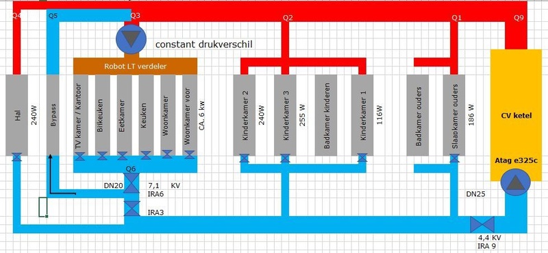

Hoe krijg ik boven ook warrmte?
De situatie is als volgt.
We hebben ons huis grondig verbouwd en geïsoleerd.
Geen geld genoeg om de ketel al te vervangen, de Atag E325C is blijven hangen.
Helaas heeft de installateur ons tijdens de verbouwing laten zitten (nee valt niets te claimen) en zijn we vervolgens van de een naar de andere installateur moeten switchen.
We zijn ook van de een naar de andere probleem gerold, in een notendop:
- ketel was defect door kalkophoping in branderhuis
- verdeler vloerverwarming was LT is aangepast naar LTV mbv pomp op aanvoeren kv-afsluiter op retour verdeler en bypass.
- verstopping gehad in een leiding en in een radiator beneden in de hal
Zie bijgesloten foto voor de opbouw.
Afbeeldingslocatie: https://tweakers.net/i/oNYYTpIkmsGdgVBTmzPWiJqalx4=/800x/filters:strip_icc():strip_exif()/f/image/nlivmFJpp6VznTksFHytdOnR.jpg?f=fotoalbum_large
Ik heb de volgende uitdagingen die het inregelen moeilijk maken:
1) geen thermostaat op de aanvoer van de vloerverdeler, dus maxtemp ketel mag niet te hoog
2) vermogen ketel veel te hoog tov afname, dus kleppen om boven en beneden te splitsen gaat problemen
geven
Als extra opmerking: ik heb het dus niet over dat het niet warm genoeg wordt boven, maar dat de convectoren nooit warm worden. Dat werden ze wel toen ze net werden aangesloten, het hele systeem was toen zo afgekoeld dat er flink gestookt werd, toen werd boven warm genoeg om in te regelen.
Ik heb op dit moment de ketel op een weersafhankelijke regeling mbv de atag one, zodat er in ieder geval vaak genoeg warm water wordt aangeboden.
Heb het idee dat ik alles al heb geprobeerd, wat raden jullie me aan? 8)7
Nibe s2125-12 -400v SMOS40 BA-ST9040 2FE UKV120 EMK213

Ja enkele thermostaat beneden. Dus inregelen moet water naar boven stuwen.
Volgens mij gaan kleppen niet helpen:
1) dan zou ik nu af en toe warmte boven hebben en dat heb ik niet, ik heb nooit warmte boven
2) dan verminder ik de flow beneden, kan de ketel zijn warmte niet kwijt en slaat in de antipendelstand vanwege overschrijding maximaal temperatuur
Ketel staat al op nullast, dat is 6 kw. Lager kan hij niet.
vr grt Dennis

dennistijsen schreef op zondag 27 december 2020 @ 12:15:
Ja... veel succes daarmee. :P
Je hebt beneden gewoon een overbemeten afgiftesysteem en boven een ondermeten afgiftesysteem. Zodra het beneden warm is kun je het boven dan wel helemaal vergeten. Zelfs al is je afgiftesysteem wel in verhouding dan nog heb je hetzelfde probleem als je in een ruimte boven pas later de radiator 'open' zet. De enige manier om het dan daar warm te krijgen is beneden de ramen open te zetten en de thermostaat hoger te zetten...
Juist wel. Het systeem wat je nu hebt heeft geen enkel benul van gewenste en actuele temperatuur boven. Je moet beneden gewoon kunnen afsluiten van boven als het beneden al warm is en boven niet.
Ook geen 30 graden oid?
De ketel gaat hoe dan ook pendelen als hij zijn minimumvermogen niet kwijt kan. Dat is niet anders dan eender ander zuinig huis met ketel met hoge ondergrens.
vr grt Dennis
Ja, en? Een huis voorzien van goede isolatie heeft een totaalverlies van <<< 6 kW, dus pendelen gaat het sowieso.

De aanvoertemperatuur is begrensd op de ketel (alhoewel hij daar soms een paar graden overheen stookt)
En de vloerverwarmingspomp in combinatie met het regelventiel op de retour, maken dat de vloer 5 graden lager krijgt dan de ketel levert.
Bedoeling is dat de resterende warmte dan naar boven gaat. Die voel ik wel terug in de radiator in de hal, maar boven niet.
Zoals ik het begrepen heb zou het bij mij als volgt moeten werken:
- continu warmte door de ring laten pompen waarbij mijn hal altijd open staat,
- de pomp met de kv afsluiter verzorgen de flow door mijn vloer en de menging met retourwater over de bypass
- de pomp van de cv ketel is dan volledig beschikbaar om water naar boven te pompen
Ik krijg boven ook geen water van 30 graden nee.

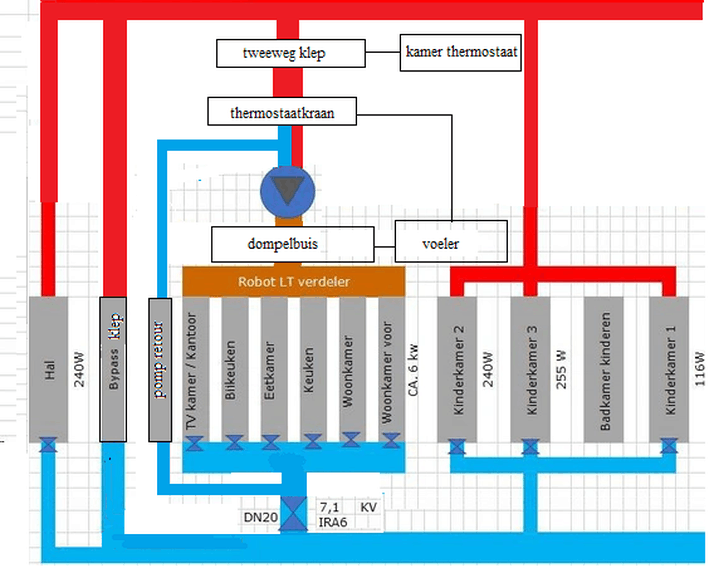

Ik snap niet wat je bedoelt met een vloerverwarming unit ombouwen, kan je daar een foto van maken?
Please state the nature of the technical emergency
  • dennistijsen
  • Laatst online: 14-02 10:01
De pomp van de ketel is voor de zekerheid vervangen.
De aanvoer en retour van mijn verdeler lopen via de kelder, daar zijn pomp en bypass gemonteerd, zie foto
Afbeeldingslocatie: https://tweakers.net/i/cl8RfK1tfR0jmvIg9m2ALusE1uI=/800x/filters:strip_icc():strip_exif()/f/image/cRd3CkLrpa5iBvU6fNL9imXf.jpg?f=fotoalbum_large

Toelichting op de foto van de kelder.
De wilo pomp pompt dus naar rechts mijn vloer verdeler in.
De retour van de vloer komt dan van rechts via de kni naar de T naar de bypass en de retour.
De aansluitingen daarvoor die de muur/vloer in gaan zijn de aanvoer en retour van boven.
De rechtdoorgaande leidingen naar links gaan naar mijn hal.

Zoals ik het zie zit de aanvoer links op het henco t-stuk aangesloten op de onderste henco t-stuk wat dan de retour is?
Daar moet dan een drukregelaar tussen, nu zit de aanvoer gewoon verbonden met de retour.
Vind het wel een aparte installatie.
  • dennistijsen
Ja dat klopt.
Zolang de pomp van de vloerverwarming zuigt, stroomt door de bypass alleen van retour vloer naar aanvoer vloer.
Als ik de pomp van de vloer uitzet wordt de bypass warm
  • dennistijsen
mijn vloer verdeler is dus hydraulisch actief.

  • dennistijsen
Het systeem van mijn vloer anders weergegeven:
Afbeeldingslocatie: https://tweakers.net/i/4MEfeY05R2zsK0RIi4DX-wwaqgc=/800x/filters:strip_icc():strip_exif()/f/image/LI3L9fb8moda19B3UVuoxq9n.jpg?f=fotoalbum_large
  • miciel
  • Registratie: Juni 2015
  • Laatst online: 31-08 20:31
ja dit plaatje zegt precies wat ik bedoel, maar waar is kraan 1 en wat stuurt kraan 1 aan.
en waar zijn ira 1 en ira 5. kijk het systeem is duidelijk maar dan moeten wel alle kranen
ook aanwezig zijn en ik het idee dat je de helft mist. omdat het niet op de foto staat.
ira 5 mag een rtl ventiel zijn. en dan eventueel ergens een inregelkraan erin zetten.
zodat je de boel ten alle tijden kan knijpen naar het juiste vermogen.
bij een wa regeling hoort een bypass hoort altijd voorzien te zijn van bypasklep,
https://persleidingsystem...XeSBOKrB_mT4aAlzOEALw_wcB er zitten 5 standen op. als de monteur er niet mee overweg kan is het geen monteur. 1 van de 5 truk werkt altijd.
de pomp retour leiding moet vrij blijven van afsuiters ed.
  • dennistijsen
Hoi Miciel,
als ik het goed begrijp is het ontwerp bij mij zo bedacht dat je met minder inregelkranen toe kan door te combineren. ik kan me zo iets herinneren van vroeger met vervangingsweerstanden als je een deel parralel en een deel serie hebt.
Zal zo schetsen hoe ik begrijp dat de ventielen bedoelt zijn.
Maakt het inregelen trouwens wel veel lastiger, want 1 ventiel heeft meerdere effecten.
bypasklep:
ik lees dat deze nodig is om te hoge druk in de aanvoerleiding te voorkomen, de bypass opent dan naar de retour. En dat het risico ontstaat bij het sluiten van radiatoren en groepen.
Bij mij staat alles open (knoppen zijn er af) en wordt alleen ingeregeld op de voetventielen en MMA ventielen. De kans is daarmee klein op een blokkade volgens mij.
Ook staat de bypass altijd open, dat is dan toch gelijk aan een klep die open schakelt bij een drukverschil van 0,01 bar?
Als ik de vloer expres knijp dan lukt het me de stromingsrichting in de bypass te laten omkeren en stroomt het water van aanvoer naar retour door de bypass ipv andersom
  • dennistijsen
IRA 5 is er wel soort van, maar zit onder de vloer bij de ketel verborgen, IRA 9 in mijn schema, staat inderdaad niet op de foto
en zit in mijn geval niet alleen over de vloer en bypass, maar over de volledige retour.
[ Voor 204% gewijzigd door dennistijsen op 28-12-2020 21:12 ]
  • dennistijsen
Afbeeldingslocatie: https://tweakers.net/i/UMu2itXi9ZuAp91FDwjxwvxSy9k=/800x/filters:strip_icc():strip_exif()/f/image/MYl0k5jzRw7EaDKKmkA5CwW6.jpg?f=fotoalbum_large
  • dennistijsen
Dus ik begrijp:
IRA9 regelt de totale retour
IRA6 regelt de vloer
Zijn beide MMA ventielen die obv een berekening zijn ingesteld.
Mij is het als volgt vertelt (voor zover ik dat begrijp..)
De verhouding tussen IRA 9 en IRA6 regelt de flow naar boven.
IRA 6 regelt de flow over de vloer.
En theoretisch kan ik dat ook nog wel een beetje volgen, maar in de praktijk ben ik zoek wanneer ik de inregeling wil verbeteren.
Wat ook niet meehelpt is dat de ketel lekker regelt, die zou ik eigenlijk wel op een laag pitje stoken en een standje 2 pomp willen forceren, om een stabiele situatie te hebben om mee in te regelen.
Maar de pomp moduleert naar laag.
Ik heb zelf steeds het idee dat de pomp van deketel op stand 2 forceren mijn leven een stuk comfortabeler zou kunnen maken.
of / en een regelventiel tussen retour vloer/bypass/radiator hal en de rest van de installatie, de echte IRA 5 zegmaar
[ Voor 7% gewijzigd door dennistijsen op 28-12-2020 21:13 ]

Afbeeldingslocatie: https://tweakers.net/i/e6vnf32UfaZC9xmDWI0xK7x7w7c=/full-fit-in/4000x4000/filters:no_upscale():fill(white):strip_exif()/f/image/rxTEW4qMTV5vhZqwJL5m907y.png?f=user_large
vraag 1 wat doet nu dienst als je kamer thermostaat ? of heb je daar nu gewoon geen themostaat
(zie plaatje ik heb een passieve regeling voor je woonkomer toegevoegdt.)
vraag 2 heeft u een pompbeveiliging,/maximaal thermstaat etc ?
zoniet dan zou ik eerst deze er maar eens opzetten. het toevoegen van een pomp is leuk
maar er moet wel aan alle beveiligen worden gedacht. (deze op stalen buis monteren)
ik heb ook een temperatuur begrenzer toegevoegdt. een rtl ventiel mag niet. bij deze lengte.
en ja ik dacht eerst dat je de verdeler kon ombouwen maar het vraag wel wat technische uitdaging
waar ik nog geen goed antwoordt op heb, de dompelbuis moet nog ergens ingebouw worden.
normaal gaat het in je verdleren maar dat kan nu niet. mischien past hij in een t stuk.
35 met een lange buis eraan waar het water doorloopt ofzo. maar het is niet optimaal.
e na lang zoeken heb ik wel een antwoordt voor je hoor. maar schirk even niet van de prijs.
een geschikte verdeler kost gouw rond de 800 euro dan heb je een echte ltv verderler.
dan kan je lekker op 40 graden stoken en alle beveilegingen op de juiste plek.
https://4heat.nl/nl/diver...ra-hu-256-43scu-pomp.html
en je kan hoog tempartuur verdeler plaatsen maar de naam zegt het al hooge temp.
zonde van je ltv radiatoren. en het kan wel maar het is minder effcient.
en nogmaals ik het over het plaatsen van de bypas klep, dat is wat anders dan een losse bypas.
die klep is instelbaar tussen de 0.05 bar wat inderdaad niks is tot 0.5 bar (wat weer teveel is.)
https://persleidingsystem...eroK00Dm9-xcaApIqEALw_wcB
ik snap dat boven alles open staat en de knoppen eraf zijn. vanwege het inregelproses.
maar als je weer terugschakelt naar een normaal proses moet hij er wel tussen zitten.
edit betere afbeelding toegevoedt.
[ Voor 21% gewijzigd door miciel op 29-12-2020 13:26 ]

Miciel, nog 1 vraag.
De verwarming doet het nu goed. De ketel levert nooit meer dan 50 graden (max instelling op de ketel, de vloer maakt daar max 35 graden van met de huidige instellingen en boven komt er dan ook warmte. (Met pomp cv op stand hoog geforceerd door x1 te verwijderen)
Volgens mij zou het nog een stuk kunnen verbeteren als ik het toegevoegde vermogen over mijn vloer kan knijpen, waardoor het huis langzamer op temperatuur komt en er langer aan boven geleverd wordt.
Dat is toch een kwestie van een afsluiter plaatsen op de retour van de vloer? IRA 3 in dit plaatje?
Mijn denklijn:
IRA 6 regelt de vloer temp, staat goed.
IRA 3 regelt de toevoer van warmte naar de vloer, als ik die knijp duurt het langer voor de vloer op temp is en levert de ketel langer warmte naar boven.
Zou ik tijdelijk zonder al te veel aanpassingen boven nog wat warmer kunnen krijgen.
Benieuwd naar je mening,
vriendelijke groet Dennis

je mist een bypaskelp in je systeem. door de dat je gaat knijpen betwijfel ik of het allemaal nog werkt.
dan wel blijft werken. ik zou een bypasklep toevoegen. maar je krijgt dan 2 ( bypassleiding leidingen een met kelp en 1 zonder. wat aslnog voor ellende gaat zorgen. (grote kans) het kan ook werken. soms kom je met een haf systeem weg. (echter ik adviseer liever oplosingen welke volledige werken) dus voeg ook een thermsaatkraan toe. dan heb je meer zekerheid op een goedwerkendt systeem.
