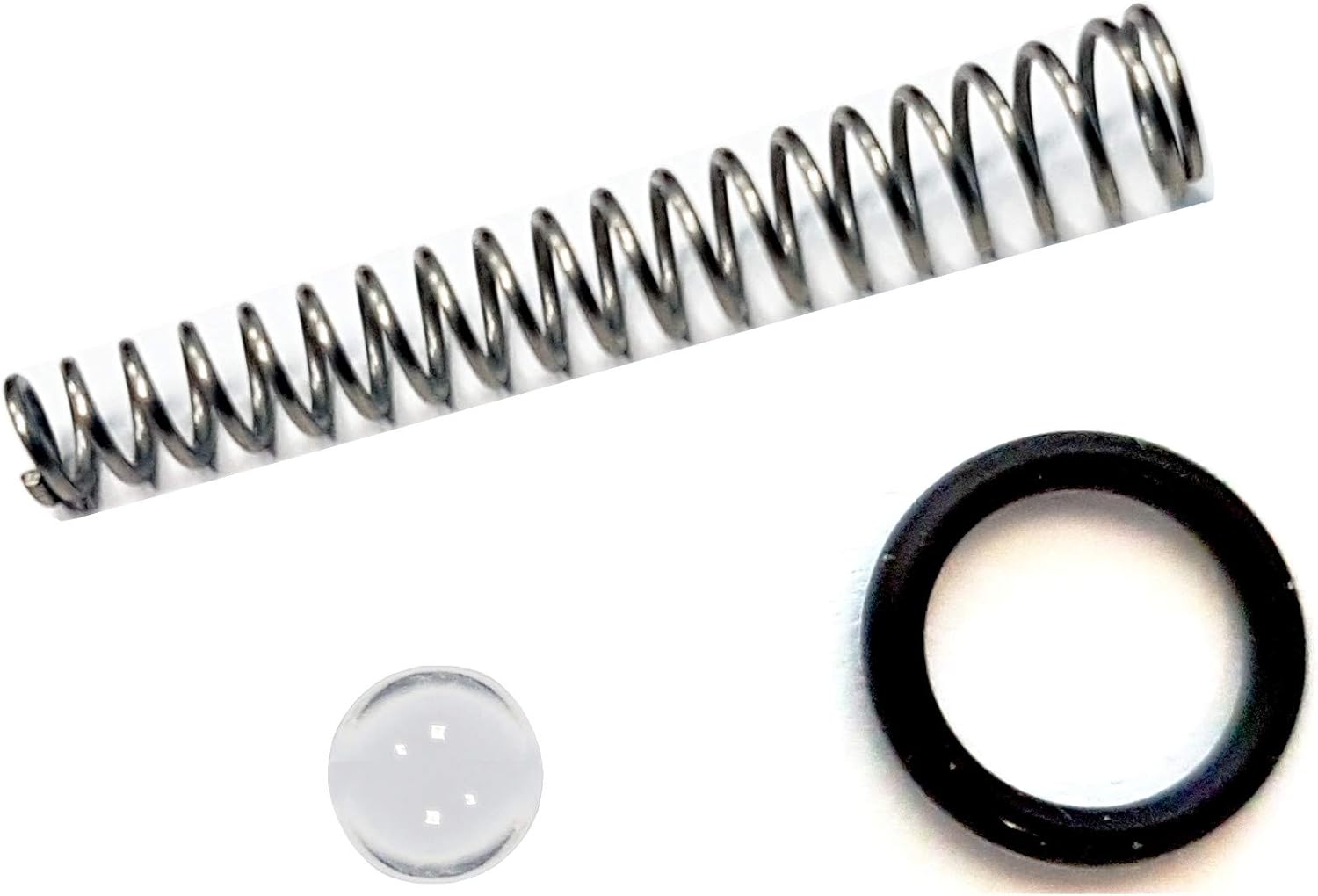

Als het niet aan je binnen ligt dan is het meestal toch het filter van de zetgroep. Weet je zeker dat die minuscule gaatjes open zijn?
Nachtje in de soda oid wil helpen maar zelf gooi ik 'm zo nu en dan in de ultrasoon reiniger. Let er ook op dat er onder de veer van het filter bij veel (alle?) Saeco's een glazen afsluitbolletje zit. Als je die kwijt bent kan dat ook het probleem zijn.

JPS schreef op zondag 27 december 2020 @ 07:01:
MarcoNTweaked schreef op zondag 27 december 2020 @ 16:28:
Waarschijnlijk is de druk op de koffie cake minder geworden.. is het filter beschadigd geraakt? Of de maling aangepast?
Ik kan mij herinneren dat het glazen balletje 'in de veer gedruk zat', in plaats van dat het glazen balletje 'onder de veer gedrukt zat'. Dus dat was waarschijnlijk het probleem....
Toen ik het probleem wilde verhelpen, sprong bij het losschroeven van het filter de veer en het glazen balletje eruit. Het glazen balletje kan ik niet meer terugvinden, dus heb ik op Aliexpress maar eventjes 120x 5mm glazen balletjes besteld.
Kortom gezien de levertijd van Aliexpress weten we over ongeveer een maand of dit het probleem was waarom de cremalaag mist... ;)

Ja dat moet het probleem wel zijn; het is mij een keer overkomen dat ie de gootsteen in rolde...
Als je minder geduld hebt: artikelnummer is: 996530051874
Om de cremalaag nog beter te maken, heeft het dan zin om niet 1, maar 2 glazen balletjes onder de veer te stoppen?
Of maak ik daarmee vooral het apparaat kapot?
  • JPS
JPS
jeroeningen schreef op maandag 18 januari 2021 @ 19:35:
Ehm, waarom 2? Het balletje zorgt voor afsluiten en met twee komt er meer druk op de afsluiting. Dan kun je net zo goed ook de veer uitrekken voor meer veerspanning.
Kortom, ik zou het gewoon lekker bij 1 laten.
