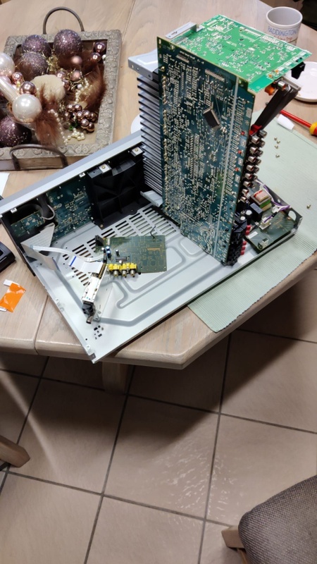

Net de zaak gedemonteerd en de versterker geopend.
Net eens tegen die contacten getikt(waar de pijl boven staat) en nu werkt alles weer tot een uur later het niet meer werkte.
Ik veronderstel dat de printplaat er zal uitmoeten om bij de contacten onderaan te kunnen.
Lijkt me niet zo makkelijk.
Afbeeldingslocatie: https://tweakers.net/i/FryNURI238I1uxRlrfGn_cTEA5Y=/800x/filters:strip_icc():strip_exif()/f/image/D33UTE4o4vvjIKMxTjWKNQ6C.jpg?f=fotoalbum_large
Afbeeldingslocatie: https://tweakers.net/i/1CQpldkCdSch7LoyEHtpFFMGGZM=/800x/filters:strip_icc():strip_exif()/f/image/d6a1AKHM58CuxdfGC1hiCdEV.jpg?f=fotoalbum_large
Afbeeldingslocatie: https://tweakers.net/i/rq5bRtKOopcFch8UMWuAVnBSanY=/800x/filters:strip_icc():strip_exif()/f/image/TVSess5OeA17Y4EEj9fqUjAn.jpg?f=fotoalbum_large
[ Voor 12% gewijzigd door karine1 op 29-12-2020 00:06 ]
  • karine1
  • Laatst online: 19-08 20:55
De versterker is helemaal open geweest en al de punten zijn opnieuw gesoldeerd omdat er nergens haarscheurtjes te bespeuren waren.(met vergrootglas gekeken)
Afbeeldingslocatie: https://tweakers.net/i/dxSM909NkEzF4MMD0FHcFcmxK0g=/x800/filters:strip_icc():strip_exif()/f/image/WS2c5GercnQi7bzAoe0UfjYD.jpg?f=fotoalbum_large
Maar nu werkt de belangrijkste, de midden speaker niet meer.
Na enkele seconden werkt ook de rechtsvoorspeaker niet meer en enkele seconden later werkt de rechtsvoorspeaker weer wel.
[ Voor 5% gewijzigd door karine1 op 04-01-2021 11:41 ]
