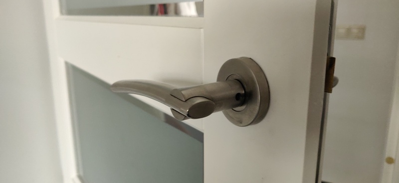

Tsja, sommige dingen lijken heel simpel, maar ik zie niet hoe ik deze deurklink uit elkaar krijg. De daadwerkelijke klink (lees: de uiteinden) wiebelen en ik wil kijken of ik dit ergens aan kan draaien. De eerste stap lijkt me: uit elkaar. Maar hoe?
Het inbusje heb ik er uit 1 klink al uit maar ik durf niet te veel kracht te zetten.

Eerst het rozet loswippen met een schroevendraaiertje? Meestal zit er aan de onderkant een inkeping.

Kijk eens naar de onderkant van het rozet, die kan je vaak losmaken met een schroevendraaier en dan de binnenkant van het rozet gewoon losschroeven.

Kans is groot dat het inbusje een braam op de pen heeft achtergelaten waardoor hij moeilijk los komt.

Achter die rozetten zit 2 patentboutjes, 99% zeker

Dankjewel allemaal, de klink is uit elkaar. Achter het rozet zaten inderdaad 2 patentboutjes!
