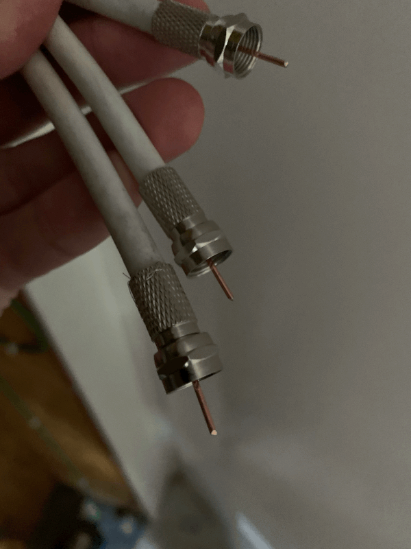

Goedenavond,
we hebben een nieuwbouwwoning opgeleverd gekregen en we hebben door het hele huis COAX aansluitingen. Deze aansluitingen komen alleen samen in de meterkast uiteraard en allemaal met F-connector.
Ik heb de Astro AL5R gekocht als 'versterker/splitter'. Vandaag geprobeerd alles even vast te schroeven in de versterker, maar ze draaien niet vast, het lijkt erop dat de kern die ik erin stop te lang is en ik daardoor net niet ver genoeg kom om vast te schroeven.
Ik heb een foto van de F-connectoren. Lijkt de kern op het eerste oog te lang? moet ik ze knippen, en ten tweede, mag ik het knippen of heeft dat effect op het signaal?
Ik hoor graag van jullie.Afbeeldingslocatie: https://tweakers.net/i/WQGScgLTrueJHQ4SyWWOiaWniS8=/x800/filters:gifsicle():strip_exif()/f/image/QLBEPeNL6rFhpnh5UqskxlDk.gif?f=fotoalbum_large

Connectoren vervangen zou ik pas doen als je echt last hebt van storing. Gewoon beginnen met de kern afknippen net buiten de connector. Ze hebben de kabels te ver gestript, daardoor steekt de kern te ver uit en komen er stukjes mantel onder de connectoren uit. Vervangen kan altijd nog als het nodig blijkt.

De kern is inderdaad te lang. Als de kern 5mm uitsteekt is het ideaal.
Edit: in een video van hirschmann stelt men dat 2mm de juiste lengte is. Kortom.. hij moet dus een stukje uitsteken tov de schroefconnector.

Die mag je gewoon afknippen, dat maakt niet zoveel uit. als je het maar niet te kort doet. Als ze te lang zijn dan kun je ze niet vastdraaien inderdaad.

Knip ze er maar met connector compleet af, die opdraaiers zijn waardeloos. Gebruik krimpconnectoren of Hirschmann push-on connectoren.
Oh en dat schaamhaar op de onderste kabel dat onder de connector uitsteekt werkt als antenne om storing op te vangen... om maar een voorbeeld te noemen waarom die stekkers kut zijn.
