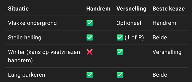

  • GWBoes
  • Laatst online: 23-10 15:32
redwing schreef op vrijdag 27 juni 2025 @ 10:38:
Bij een kleine tik niet, terwijl dat al wel snel genoeg kan zijn om je aandrijving te slopen.
Dat betwijfel ik. Versnellingsbak kan echt wel wat mishandeling hebben, in de eerste versnelling gaan er honderden Nm's koppel door het differentieel, dan zit er nog de koppeling tussen motor en bak die gemaakt is eerder te slippen dan dat er iets spontaan zou knappen en dan nog is de grip van de banden lager dan dat.
Een ouderwetse automaat moet je zelfs in de versnelling zetten als je hem parkeert, in 2 zelfs want vaak zet de P stand hem tegelijk in de voor en achteruit.
Wat @418O2 zegt, als je auto zo hard geraakt wordt dat er iets in de aandrijving kapot gaat is dat de minste van je problemen.
@Croga Als vastvriezende handremmen van decennia geleden is, is in de versnelling kunnen starten zonder de rem en/of koppeling in te trappen dat ook :9

ChatGPT geeft echter een heel ander beeld.
Hoe werkt het technisch?
Moderne handgeschakelde auto's hebben een koppelingspedaalschakelaar (in het Engels: clutch pedal switch of clutch interlock switch). Die zit meestal bovenaan het koppelingspedaal en:
Detecteert of de koppeling volledig is ingetrapt.
Stuurt een signaal naar het motormanagement of startonderbrekingssysteem.
Alleen als het signaal "koppeling ingetrapt" wordt ontvangen, wordt het startcircuit geactiveerd.
🚗 In welke auto's zie je dit?
Vrijwel standaard sinds de jaren 2000. Voorbeelden:
✅ Standaard in:
Volkswagen (Golf, Polo, Passat, etc.)
Ford (Focus, Fiesta, etc.)
BMW (3-serie, 1-serie, etc.)
Toyota, Mazda, Hyundai, Peugeot, Renault, enz.
Ook sommige oudere auto's vanaf eind jaren ’90 (zoals de Opel Astra G) hadden dit al.
⚠️ Wat gebeurt er als de sensor stuk is?
Auto start niet, zelfs als alles goed lijkt.
Vaak geeft het dashboard geen foutmelding, wat verwarrend kan zijn.
Oplossing: sensor vervangen of overbruggen (alleen tijdelijk en met kennis van zaken).
💡 Waarom deze functie verplicht werd:
In de VS werd het al begin jaren 2000 wettelijk verplicht voor nieuwe modellen (veiligheidsvoorschriften).
In Europa is het nooit wettelijk verplicht gesteld, maar wel vrijwel universeel toegepast als onderdeel van algemene voertuigveiligheid.
🛠️ Uitzetten van deze functie?
In sommige sportwagens (zoals oudere Subaru WRX of Mazda MX-5) kan de functie via software of relais worden uitgeschakeld, maar dit is niet aanbevolen zonder reden.
In de motorsport wordt het soms verwijderd, maar voor dagelijks gebruik is het een belangrijke veiligheidsvoorziening.
Ja — bij de meeste moderne handgeschakelde auto’s moet je de koppeling intrappen om te starten, zelfs als de versnellingsbak in z’n vrij staat.
Waarom ook bij ‘vrij’?
1. Veiligheidsmaatregel: De auto “weet” niet zeker of hij écht in z’n vrij staat. De koppelingssensor is betrouwbaarder dan de versnellingssensor.
2. Bescherming van de startmotor: Door de koppeling in te trappen, ontkoppel je de motor van de versnellingsbak. Daardoor hoeft de startmotor minder weerstand te overwinnen, wat slijtage vermindert.
3. Standaardisatie: Autofabrikanten willen één standaardstartprocedure voor alle situaties. Minder foutgevoelig, duidelijker voor bestuurders.
Oudere auto's
In auto's van vóór ±2000 is het vaak niet verplicht om de koppeling in te trappen, vooral niet als de versnellingsbak in z’n vrij staat. Maar het werd al wel aanbevolen om slijtage te beperken.
Tip voor dagelijks gebruik
Zelfs als het niet verplicht is, is het altijd verstandig om bij het starten de koppeling in te trappen:
Minder weerstand bij starten.
Geen risico op onverwachte beweging.
Het went snel — en voorkomt fouten bij auto's waar het wél moet.
Ik denk dat je zelf wellicht een gebrekkige herinnering hebt hoe je het geleerd hebt (of verkeerd geleerd). In de versnelling parkeren is in meerdere situaties aanbevolen. Altijd in de versnelling parkeren is sowieso beter dan nooit.
Afbeeldingslocatie: https://tweakers.net/i/x5tWGhXx2t7OC6ca-_zoWtDxfKg=/800x/filters:strip_icc():strip_exif()/f/image/gxmPGg8YPlJTHD8YnYG86H4V.jpg?f=fotoalbum_large
Blijft dus aanbevolen om er een gewoonte van te maken altijd te starten met koppeling ingetrapt (voor die mensen die zo ver achter lopen dat ze nog in schakelauto's rijden :+ )
