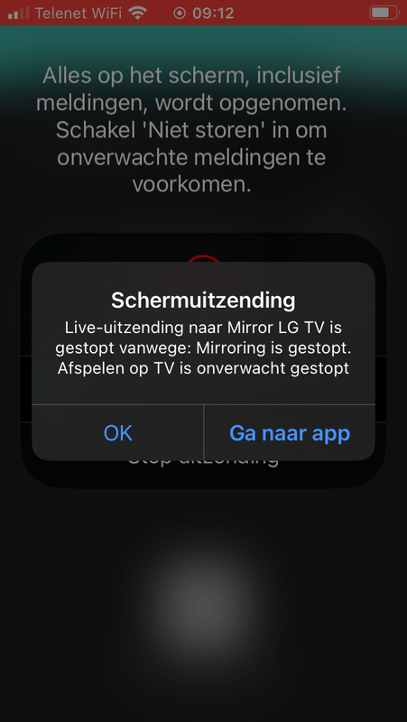

Mijn LG TV (bouwjaar 2012, voor exacte type zie titel) lijkt maar niet te willen connecteren met apps die, gezien zijn functie als Smart TV, perfect uitvoerbaar zouden moeten zijn.
Zo heb ik geprobeerd om met de AirBeam Mirror app mijn iPhone-scherm te mirroren aan het televisiescherm, maar: TV lokaliseert het niet, terwijl de app de TV wel kan vinden. Ook Amazon Prime installeren is een onmogelijke opdracht (terwijl een erg oude versie van Netflix er weer wel opstaat.)
Wat zou het probleem kunnen zijn dat hieraan ten grondslag ligt? Bijgevoegd wat screenshots van de interface TV en foutmeldingen app.

@MarginWalker Ik ken het specifieke type LG TV niet maar als je al aangeeft bouwjaar 2012 en problemen hebt met apps, dan is het “smart” gedeelte van je TV zo oud dat je er waarschijnlijk nauwelijks nog iets mee kunt doen.
Kijk eens of je een Chromecast, al dan niet tweedehands, van een paar tientjes op de kop kan tikken en gebruik deze om het “smart” gedeelte van de TV te vervangen. Vaak sneller, beter onderhouden en compatibel met veel apps

Ik heb zelf een lg lm720s van vergelijkbare ouderdom. Het is idd een smart tv met verouderde software die ook niet meer bijgehouden wordt. Als je het al werkend krijgt zal heet niet heel responsief zijn, uit niet wat je zou verwachten van moderne technieken.
Ik heb er ook een GC aan hangen. Werkt prima.
